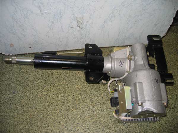

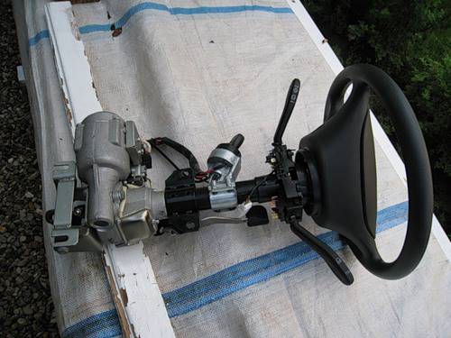

А мне пондравился ЕУР от калины, еще на первых приорах его ставили, он стоит не в рейке а в рулевой колонке,для нас само-то при установке рейку или редуктор(у кого что) менять не придется, только колонку заменить и можно ездить, а если не пондравится поставить обратно старую.
Привет, хантас. А в случие поломки этой штуковины, машина остаётся управляемой? И скоко это счастье стоит?
ещё важный момент, работает ли он без мозгов.
Электроусилитель руля - полностью механическая конструкция, которая включает в себя электромотор и редуктор, связывающий рулевой вал с электродвигателем. Насос и гидропривод в данной схеме отсутствуют. На торсионе следящего устройства стоит датчик, и в зависимости от его сигнала электроника подает ток нужной полярности и силы на обмотки электромотора, связанного с рулевым механизмом через червячную передачу. А по сигналам от датчика скорости можно изменять характеристику усилителя в соответствии с любой заложенной в память блока зависимостью, что влечет повышение безопасности на высоких скоростях, так как именно в таких режимах легкий руль может привести к потере управляемости автомобиля.
http://niva4x4.bs-sochi.ru/tehnika/rulevoe/eur_k.htm
Привет САМ при отключении двигателя или поломке рулится как на обычной машине,
насколько я понял мозгов там особых нет так как эур может ставится на восмерки,девятки, нивы ну и так далее,
насчет цены, новый стоит около 14000 р, б/ушный дешевле.
