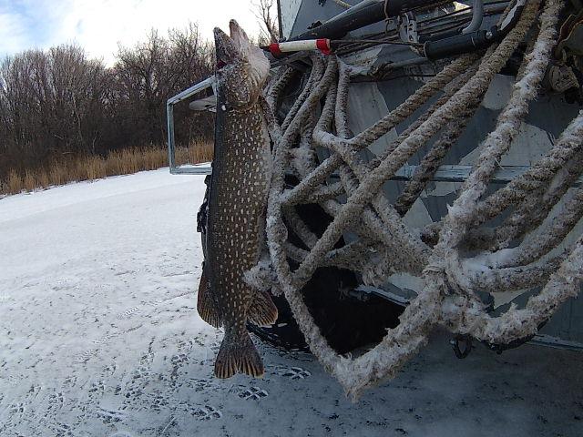

Раскопал аварийное имущество . Все негодно . С легости куда то исчез плавающий фал 30м , комплект второго зажигания скис - трамблер с катушкой покрыты плесенью , ПРБшка вздулась так что хоть саперов вызывай , фонарик проявил излияния сам себя сожрав , блок дин чалки испарился . В замен пришлось новый гоношить . Полагаю лучше чем был . В свободном хомутании при потере натяжения такой более надежен   .

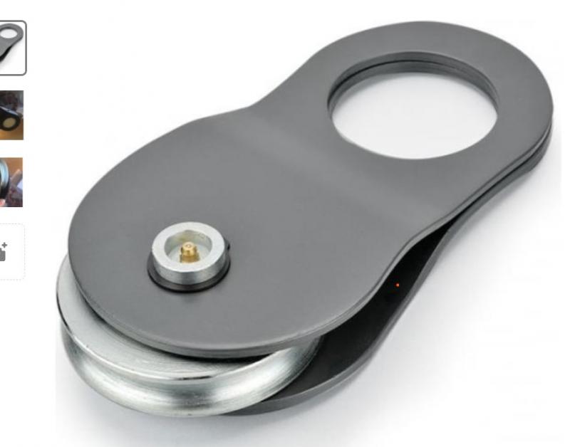

Какой Ф оси и что за материал самого шкива? Чугуний от старых генераторов пойдёт, усилие 1,5т+?
Колесная лодка "Канитель".
« Ответ #1187 : Октября 16, 2023, 09:08:40 am »
ф18 ст . Шкив капролон . Для капронового троса диаметром 20мм вполне пригодно . Если не ошибаюсь он стреляет при 5 тоннах .
Под стальной тросик другие требования к блоку будут . Там такое не прокатывает .

Так-то у меня трос тоже капрон, но если смотреть "ширше", то надо универсальный, т.е. и для стального троса. Со шкивами проблема, самодельный вряд ли выточить, вот и смотрю в сторону старых генераторов тракторных.
« Ответ #1189 : Октября 16, 2023, 09:35:54 am »
С универсальным у меня совсем скверно . Либо заделанный  огонами и гачками трос или канат невозможно запасовать или все детали потеряешь в сугробе с мерзлыми руками , в рукавицах блок не соберу . Либо с большими зазорами на щеках более тонкий и упругий стальной будет закусывать меж блоком и щекой . У раскрываемых блоков зазоры больше и малость гуляют .
Генераторный под капрон точно не подойдет , капрон не любит чтоб его под нагрузкой в клин пихали . Тросу тоже не совсем пофиг если он по плоскости перевивает пряди  (потом будет как пружина выглядеть )а не по ручью своего диаметра прокатывается .

МВП, если шкив блока был стальной, то установил бы на пдш?
Нет . У меня все в лужах купается и долго валяется после использования в мороженном виде или грязной мокрой кучей , хоть воды вокруг много , помывка и просушка длительно недоступны   . Латунью втулится или совсем ничем  ввиду того что за свой век и тысячи оборотов не сделает . Маленький подшипник ухрумкать по счету раз одной песчинкой , большой там нафик не нужен с осью толщиной в вал .
Бывает блок вморожен в чалку , так на ней и ездит . И желания его снимать и где то просушивать не возникает .

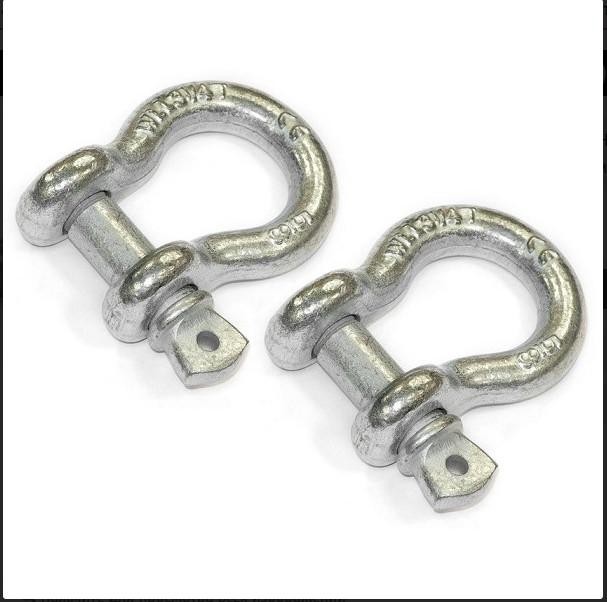

« Ответ #1199 : Октября 16, 2023, 22:02:54 pm »
Не стоит вопрос в выборе троса, просто нет шкива(ов) выбора. Трос что на лебёдке условно назван капроном, может по другому название ему. Стальной трос Ф20 это запредельно много, Ф12мм и лес трелевал  на МТЗ с лебёдкой ЗиЛа 157, привод от ВОМ, и камазы тягал, и тоже много для целей самовытаскивания вездика менее 2т с макс загрузкой.
Ну это как посмотреть:
на троса диаметром 8-12мм - т.е. сталь или Дайнема - много штатных блоков в продаже
и тяжелых на 5 тонн примерно и легких на тонну, полторы. Легкие реально легкие - они в состав альпинисткого и спасательного снаряжения вхолят.
На мой взгляд и то и другое вполне управляется в рукавицах (хотя, конечно , уровень задубения у рук разный бывает. ::thinking:::
По сути чтобы зарядить надо раскрыть две ушки (повернуть по оси), вложить трос, м защелкнуть или карабин (ели легкий класс) или Шакл если класс тяжелый
