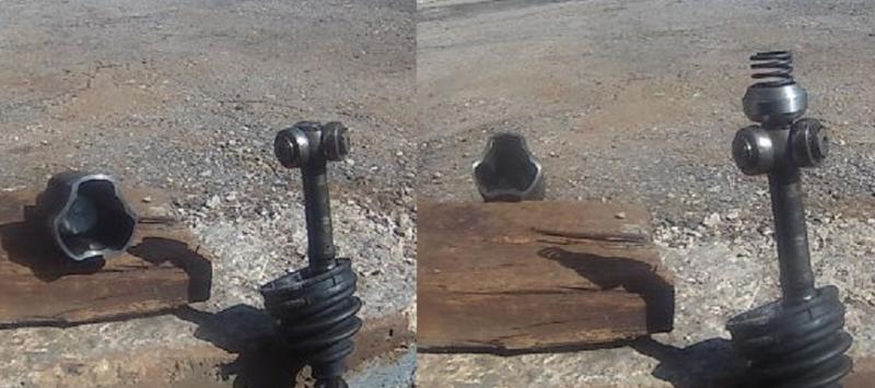

Из трипойда получился четырепоид   ::undecided::: Как оно будет в действии даже ума не приложу . Но делать что то надо было .
