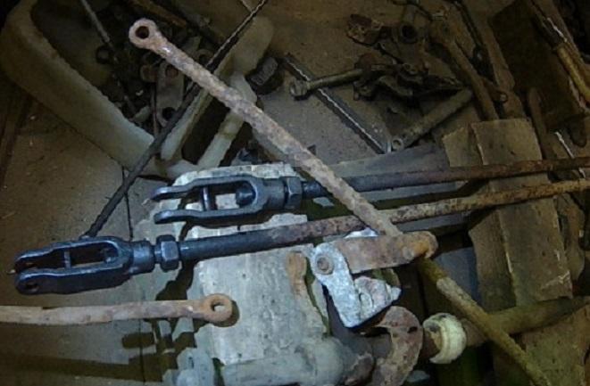

И тут такое началось  ::rolleyes::: Все перерыл , не могу найти наконечники тяг . Откопал в  самом низу какую то ржавчину , резьб не видать , шплинты отгнили , пальцы даже выбить не могу , расклепал только и пришлось болгаркой стачивать . Поколотил по гайке , даже кусочек ржи не сбить .
Пришлось печку по новой раскочегаривать и в термисты реставраторы переквалифицироваться .  Дикстрона только литр был . Лишь бы не рвануло . Со второго захода уже кипел а мне три надо . Победил всеж оксид , резьба от руки пошла . Потоньше правда стала но не люфтит , думаю должна сдюжить . Надышался етой гадостью аж до сих пор воротит . Так чо за сегодня ничего с места с етой канителью не сдвинулось .  Одни бестолковые героические усилия .
