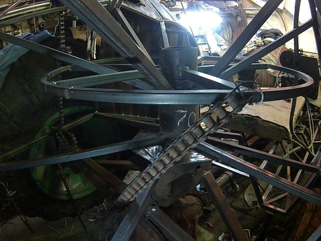

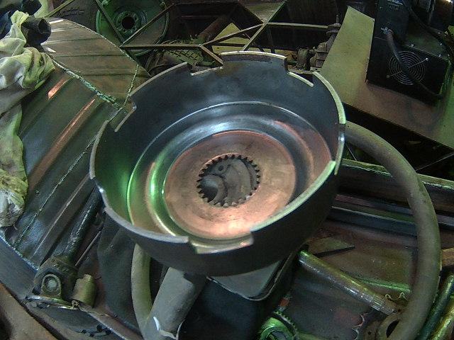

Рулевое начал мозговать , сам ничо уже не понимаю . Но баржа так баржа . Корабельная система , наружняя часть называется гельмпортовая труба , то что внутри баллер то что на нем румпель (или рулевой сектор) .
Дальше хуже . Нужна вертикальная рулевая машина . Расковырял коробку и выбросил все что мне лишнее а зря . Надо было оставить фрикционные кольца и из них сварить обойму - кронштейн в которую вкладывать планетарку . Придется еще одну ехать разбирать . Ну может еще и от заднеприводной поглядеть ,  ::thinking::: мож там по интересней чо  ::shy::: или валы там послабже ?
Колесная лодка "Канитель".
« Ответ #104 : Августа 18, 2018, 22:49:21 pm »
Вопрос такой образовался . На руль , ну тот который баранка достаточно будет шлицов от внешнего блока фрикционов ? Или с другой акпп его извлеч и их сварить по жирнее .

« Ответ #105 : Августа 18, 2018, 23:40:51 pm »
Сюда он одевается
« Ответ #106 : Августа 19, 2018, 01:02:46 am »
Сюда он одевается
Ежели ты это хозяйство руками свернёшь,то  -hi- .

А чо не получится ?Диаметр большой звезды сектора 700мм
Я думаю что его и без рулевой машинки можно обычным валом со звездочкой крутить но быстро мышцы нарастут так что потом все проемы дверные расширять придется

МВП, Вась,а вот как прикинуть?- пусть баранка Ф=40см ,плечо =20,или 40? Плюс ,до локтей-пусть еще =40см...,обеими руками ведь упираемся-получается где-то около метра рычаг,да? Когда в жопу резко клюнет-кил 50 наверно крутнешь? Такую шлицовку (если она не люфтит)-50 кил Х рычагом 1м...? Врядли-даже и 100 кил (всё ж мягко в нашем теле...,в моём-точно! :() А вот твой сектор-?, (как его?...-гельм...,балл..,румп...-хрен с ними!),цепь 530,или комбайн? не понятно на фотке -труба квадрат=15,или 20? 15Х1,5 толще вроде нет,а двадцатка есть и двойка...,с редукцией около 10...,да еще Х 50 кил/на метре...,это чо?(у меня полтонны получилось...,а если 100-то вся тонна,а если от моста прийдет на встречу...,то сколько шандарахнет?)
« Ответ #109 : Августа 19, 2018, 22:44:10 pm »
Тонна на метр .если без разбегу .

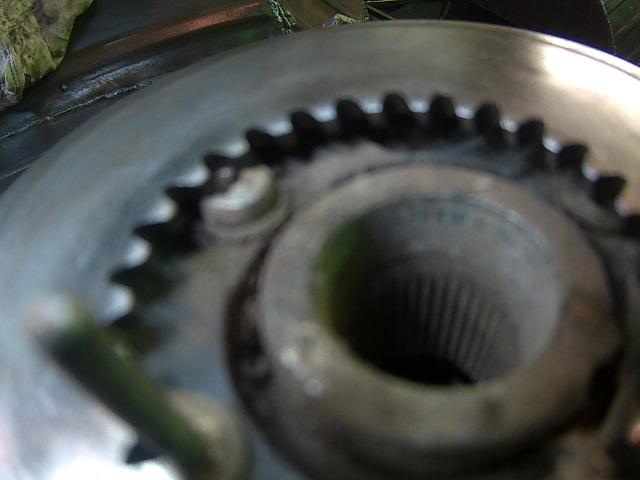

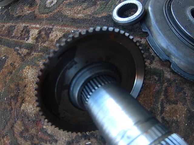

Вот сутулой собаки венерическая мать  ::diablo::: Они чугуниевые ! Именно те которые на среднюю шлицевую подходят .
Вточил шлицевую часть в звезду . сижу плакаю чо дальше ?

чо дальше ?

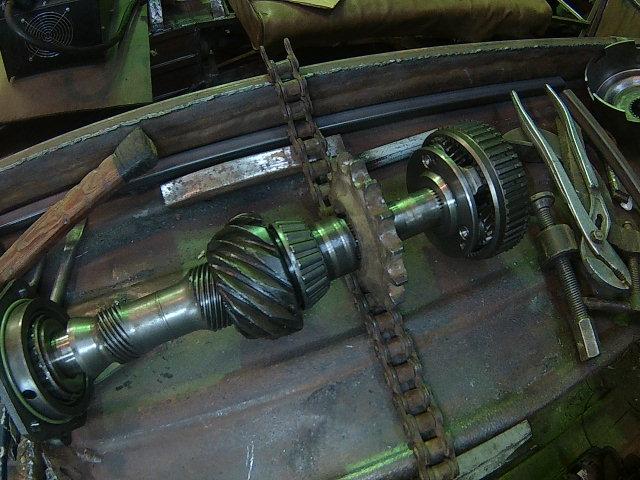

У тебя еще одна рядом шлицовка (и ответная часть валяется)- проточил её и звезду,сложил рядом блинчики и скрутил на 4-6 болтов. Но,вот если тебе звезду именно в это место надо- тады ещё и катушку прийдется  делать (зато звезда на двух шлицовках стоять будет-центроваться на этой,а приводиться от другой...и круто,и китайцы мозг сломают когда копировать будут.

Пойду в рабство цветмет отделять от шпилек  .Мож наковыряю се чо .На чугуне не поедет .
Кстати о цветмете- в аналогичной ситуации складывал горкой нужные чугуно-железячки в жестянную  банку подходящего Ф и заливал люменем...,удавливает так,что иногда при обработке рвёт люмень...,но если сам не лопнет,то хрен свернешь...и моторка как раз самая подходящая.

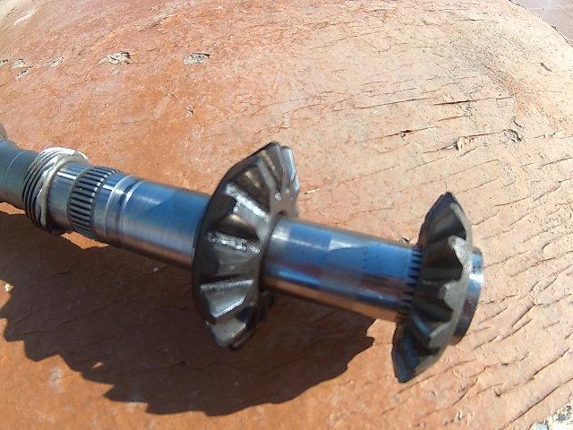

Наковырял . Сателлиты от восьмидесятки и сотки .
Вточился .
Вероятно на сим заброшу в долгий ящик . Зимние вечера долгие мож чего соберу . Если не потеряю и не сломаю .

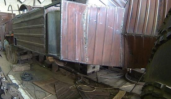

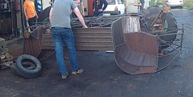

Вынос трупа с распоротым брюхом
« Ответ #116 : Августа 28, 2018, 19:55:18 pm »
Садисткие наклонности у тебя Василий  :( . Живопыр короче  ::cheesy::: .
