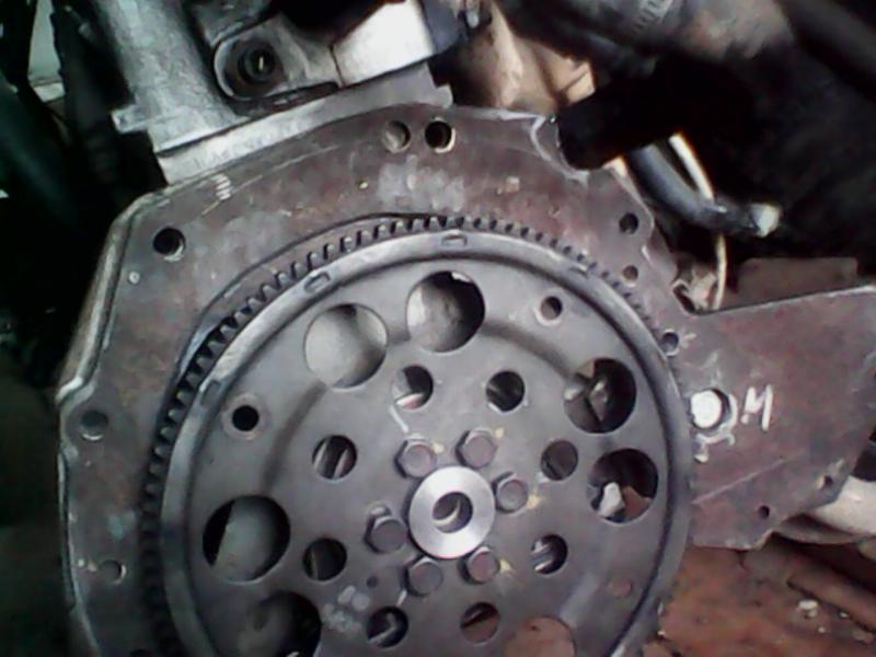

Совсем забыл , на акппшный маховик пришлось ступицу переходную к к.валу точить . Сча некогда попозже фоток поищу .
Колесная лодка "Канитель".
« Ответ #81 : Июля 05, 2018, 11:40:29 am »
В один конец входит гт второй насажен на кв . Длиной ступицы в последующем регулируется зазор гт-маховик , торцуя на ствнке , по тому лучше изготовить чуть больше чем показывают замеры и потом подгонять .

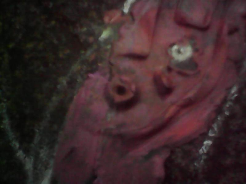

При изготовлении плит их вида и форм истребил  кучу шаблонов и выжимных оттисков из пластилина

Картинки не нашел . На шаблонах видно центральное отверстие , у каждого свое . Они выставляются втулкой на заготовках пластин (я старой ступицей маховика ) новая где то точилась .
После выставления валов на смещение просверлил пластины . нарезал резьбу и стянул парой болтов
После внутреняя часть изымается болгаркой по заранее изготовленному шаблону
Многие процессы повторимы по нескольку раз . И оно будет повторяться до самой сварки .
с двигателем как, сверху ставил его на коробку, затем плиты скреплял ?
Верно .
Если все точности соблюдены , двигатель оденется не шевельнув гидротранформатора .

Наверное вопрос возник как в пластине точные отверстия большогр диаметра делаются . А никак , они не точные . Но центрующая втулка в них очень натянуто вбивается а внутреней посадкой точно на валы . , вот от нее и откладываются размеры радиусов .

« Ответ #93 : Июля 06, 2018, 14:00:10 pm »
Зазор меж бубликом и маховиком получился 16мм на штатном движке было 15 расставлять втулками не потребовалось ставить 5мм пластину в лом было , так оставил.
Поясни что за зазор.
Штатно там должен быть зазор 0,5-1мм, если мы про одно и то же. Далее когда бублик скручиваешь с маховиком, этот зазор пропадёт, но бублик вылезет из коробки на 0,5-1мм. Это нужно обязательно учесть, чтоб не раздавить маслонасос акпп.

« Ответ #94 : Июля 06, 2018, 15:21:12 pm »
Да про одно и то же .  Зазора установочного не знаю , потому на всех отдельно мерю . Началось с того что на одном жипе получилась поломка , оказалось что кроме теплового расширения гидротранформатора существует зазор раздутия самого бублика под давлением .

« Ответ #95 : Июля 06, 2018, 17:54:53 pm »
МВП,
А где 16мм меряешь ?
« Ответ #96 : Июля 06, 2018, 18:06:08 pm »
На последнем фото четыре титьки на бублике . . Меж ними и маховиком до разьема плоскостей двс-кпп.
Чото не так ?  ::undecided:::
Могу любой выставить .
