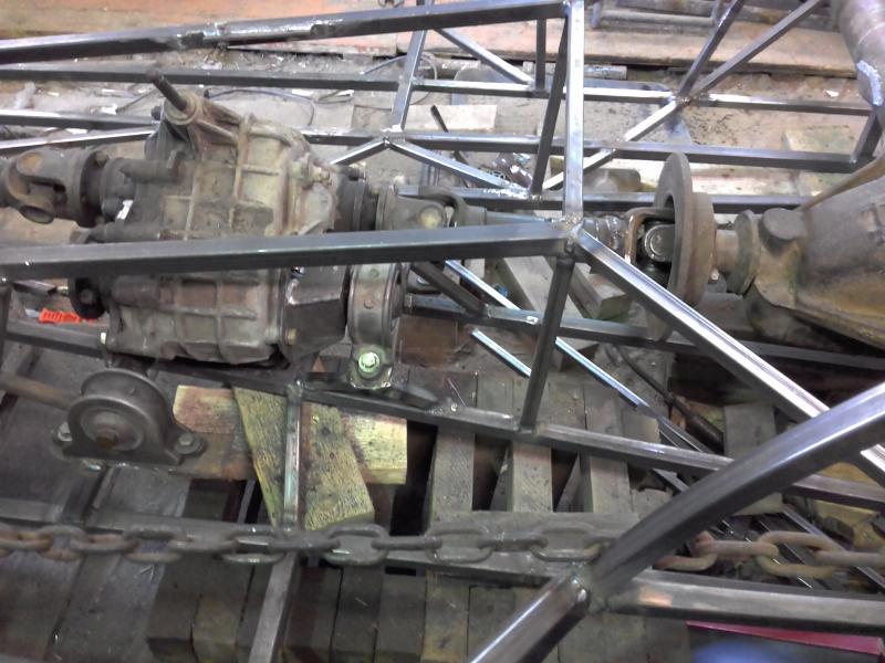

Срезал . Еще попытка .
Та шпилька что торчит вверх выворачивается или влитая ?
запресована

« Ответ #63 : Апреля 20, 2018, 10:00:14 am »
Срезать ? Вместе с ребрами ?  ::thinking:::
Колесная лодка "Канитель".
« Ответ #64 : Апреля 20, 2018, 10:13:59 am »
Че она мешается тебе? ты погоди может она еще пригодится куда-нибудь.Забудь пока про нее ::morning1:::
Ладно  -hi- Шланг пока одену калибром  больше своего очка .

А чего на неё не поставил третью точку крепления?
« Ответ #67 : Апреля 20, 2018, 10:40:18 am »
Она на трех . Две подушки от раздатки на самодельных кронштейнах , одна штатная шпилька может только в вертикальную опору тычится ( опора от двс)

Срезать ?
она ж хлеба то не просит, а вдруг когда...
Так то оно так , да вот торчит она из хребтовой рамы а лишние крышки и закрышки ...
Тут два варианта, оставить или отрезать, хотя можно попробовать вынуть путём разогрева, например газовым балончиком, люмишка то побыстрее расширится.

Тут два варианта
Три,одеваешь втулку на шпильку и закручиваешь гайку до полного вытягивания,если запрессована,в чём я сомневаюсь.

в чём я сомневаюсь.
Мне приходилось менять на одной, внутри корпуса, обсолютно гладкая поверхность.

Василий, еслиб развернул родимую на 180* от обычного состояния, да внедрил проходной ведущий вал, не пришлось бы толстым шлангом защищаться  1*11

чага, Чо опять все переделывать ? У меня пока хребтовая рама будет интегрирована в тоннель трансмиссии и если еще вал появится то спать не буду , Придется с водометом все сращивать . Так я вообще ничего не построю .

Двигатель с водителем местами поменялись . Мотор лег вдоль хребта на дно лодки .

Двигатель смещен к левому борту . Пробую нафаршировать по плотнее правый .

МВП,
ДВС заводил с коробкой ?
Расскажи как стыковал, толстая ли пластина, почему стартёр жигулёвский поставил ?
« Ответ #79 : Июля 05, 2018, 08:15:41 am »
Не не заводил пока не до него . Пластины две 6мм. Одна привернута к коробке вторая к двигателю прижал к друг к другу . Зазор меж бубликом и маховиком получился 16мм на штатном движке было 15 расставлять втулками не потребовалось ставить 5мм пластину в лом было , так оставил .После выставления валов на смещение просверлил пластины . нарезал резьбу и стянул парой болтов .Валы на излом не стал проверять , прилегающие плоскости как бы должны быть параллельны .Потом расчертил  на пластинах места прилеганий и лишнее срезал . Пластины вновь свинтил , все состыковал и сварил .
Стартер не лез с штатной стороны , тут вышла промашка , пришлось внедрять с другой . Привинтил его (третья по счету пластина ) и при выдвинутом бендиксе отрегулировал вылет и зазор к венцу . Прихватил пластину сваркой , проверил его в работе  обварил . И все бросил пылиться неопределенное время .
