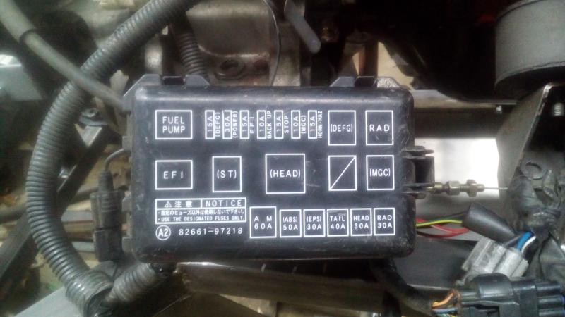

Глядя на все это мне страшно становится. Мне предстоит то же самое.
У меня вот такая коробка на проводке висит.
