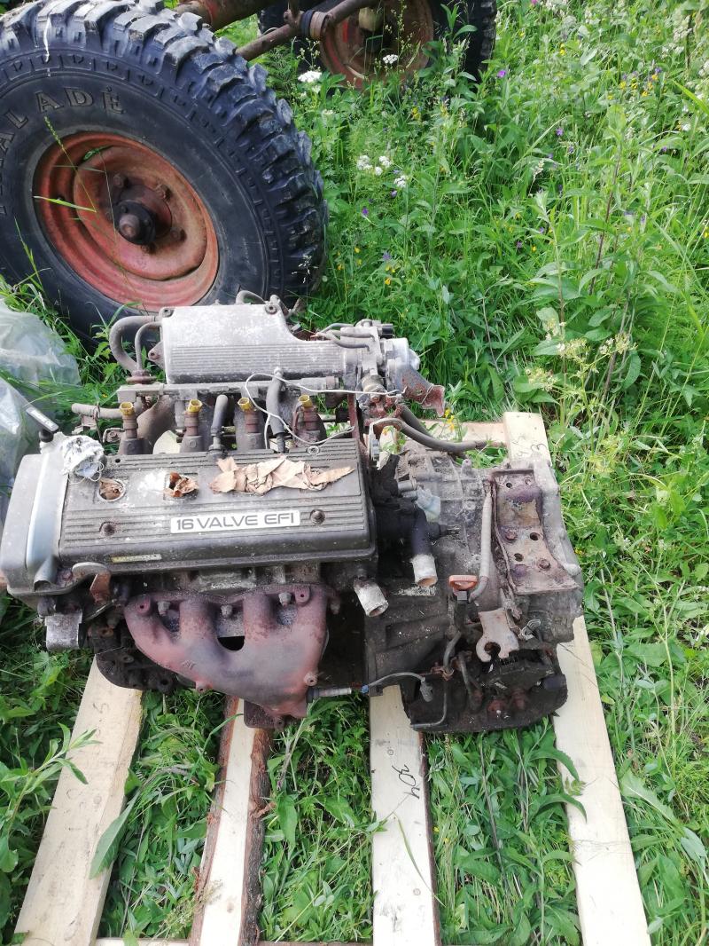

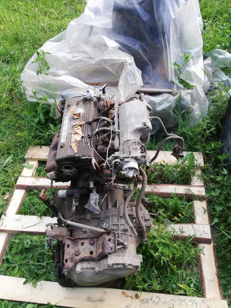

« Ответ #286 : Июня 30, 2020, 00:23:58 am »
Подарили мотор с акпп, на сколько я неразбираюсь в тойотах, это же 4АЕ?
Как определить автомат простой или с мозгами?
Оффлайн Сергей 84
  • Сообщений: 28
  • Откуда: Великий Устюг
  • Техника: Снегоход
АКПП на вездеходе
« Ответ #287 : Июня 30, 2020, 09:47:42 am »
на АКПП крышка ГП отдельно присутствует?

« Ответ #289 : Июля 01, 2020, 01:34:45 am »
Нет.
маленькая крышечка в районе промвала.
Из разъёмов, не считая того что на селекторе, только один 6ти контактный в районе правого шруса.

« Ответ #290 : Июля 01, 2020, 02:07:31 am »
Варил диффы в 3х АКПП Тойота a240l( без мозгов), никаких разъемов в районе правого шруса не было.
Безмозговые АКПП шли на движки 5а и кажется на дизеля 2С( только там дифф и ГП другие, а гланаты теже)

« Ответ #291 : Июля 01, 2020, 12:46:25 pm »
Uran88,
А где модель двс посмотреть?
на блоке где номер, плохо читается, но не 4А точно. Либо 3 либо 5 первая буква, либо 8.

АКПП на вездеходе
« Ответ #292 : Июля 01, 2020, 13:29:05 pm »
5 А .
3А древний карбовый
8А не бывает только 7 А

АКПП на вездеходе
« Ответ #293 : Июля 01, 2020, 15:27:49 pm »
https://yandex.ru/turbo/s/drive2.ru/l/518185537593410352/
Достаточно подробно описано
