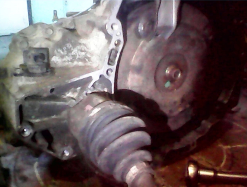

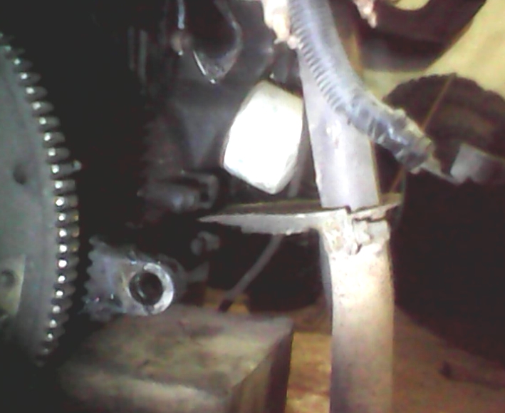

Как состыковать акпп с вазовским движком ? Дайте любую инфу . Привод попадает точно в ухо движка . Какие будут предложения ?
Ну для начала ты сам то дай инфу, какой хоть мотор, какая далее схема будет, почему на моторе маховик от МКПП ....?
По приводу думаю снимать, дальше за ухом всё равно выпуск, фильтр.. Плохо видно по фото, что там ещё мешает

Мотор от ваза десятки , карбюраторный . Хотелось оставить второй привод ,ну нет так нет . Пока обдумываю задне моторную компановку , или средне . Просто я впервые держу в руках акпп и не очень понимаю с чем ее едят . Но надо же когда то с чего то начинать . Страшновато маленько , ну да ладно если чо , то в металломе ноне все принимают .
Вчера просто мкп снял и придвиукл посмотреть чего получается . Пока что не очень , долго уснуть не мог  . Весьма творческая работа . В башке сумбур  :undecided:

  Да ХЗ...  надо хотя бы знать какое у неё управление - элетронное или гидромозги. Провода из неё какие то торчат?
И масло посмотреть, вернее что в нём плавает. Может она убита напроч.

Где синяя стрелка два . где желтая непонятно , там две фишки , если надо то завтра разберусь сколько там .
