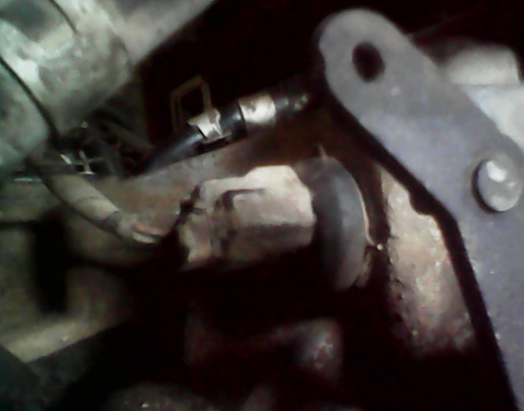

Вскрытие фильтра ничего не дало , там ничего нет , сетка тоже чистая .

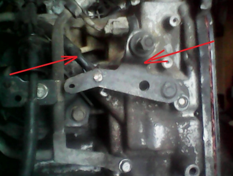

Все что можно увидеть на коробке , какой то рычаг (переключается в шесть положений , тросик (помечено красным ) Разьем с двумя проводами идущими к соленоиду , разьем спидометра , сапун с тройником (один шланг подключен к рубашке троса) и две трубки радиатора .

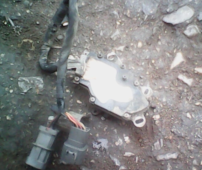

К рычагу был приделан какой то шаговый селектор и идущими в никуда парой фишек

МВП,
Шаговый механизм это для индикации включённого режима и для блокировки стартёра, чтоб ты на передаче не завёл.
Если действительно нет внутри проводов и соленоидов, то автомат безмозгов, будет переключаться хоть шуруповёртом крути.
