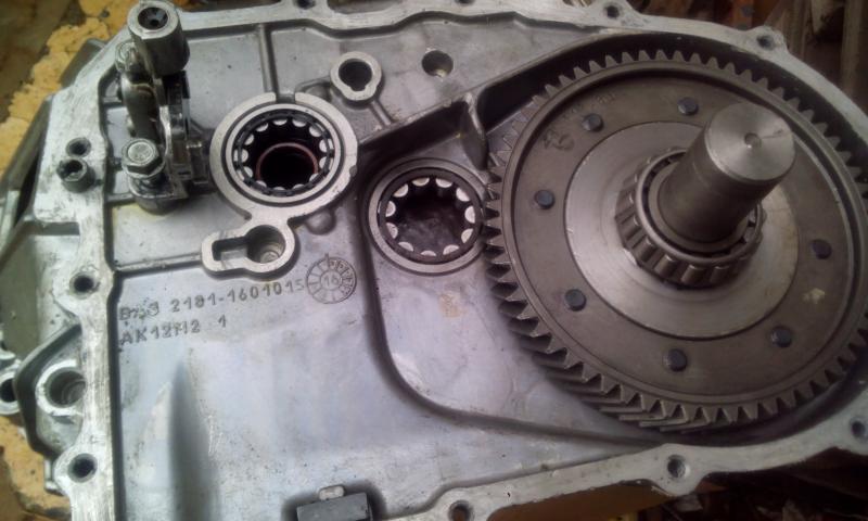

Вот фото колокола КПП переднеприводного ВАЗ изнутри.
Первичный и вторичный вал держат подшипники ни разу не упорные. Обычные роликовые радиальные. Значит осевой нагрузки на валах нет и своё направление она не меняет от смены направления вращения валов.
Радиально-упорные подшипники стоят на валу дифференциала с обеих сторон и они одинаковые.
Есть ещё предположения, из-за чего КПП может пойти в разнос при смене направления вращения?

В верхней крышке КПП валы на каких подшипниках сидят? Шариковых, закрепленных жестко? Они - частично упорные.
P.S. У меня была переломка на переднеприводной КПП VW-Golf, крутилась в обратную сторону, ничего ей не стало. Только болт шестерни 5-ой передачи на валу посадил на резьбовой клей.

если на валы посмотреть, то первичный при работе по часовой стрелке опирается на дальний подшипник (реакция зубьев), а при работе наоборот- на передний. Причем подшипники разные....
  • Сообщений: 4678
Вопрос-ответ.
« Ответ #263 : Июля 12, 2019, 14:52:03 pm »
Вообще то осевые силы на валах возникают от косозубого зацепления в КПП и ГП, а вот воспринимаются они, порождая реакции в подшипниковых опорах.
В КПП ВАЗ-21083 реакции от  осевых сил воспринимают задние (левые) подшипники, шариковые с упорным кольцом на наружной обойме.
От смены направления вращения КПП изменится смазка шестерен и опор, если подключен привод спидометра, то возникнут проблемы с ним. А так, именно эту коробку можно, я думаю, крутить в любую сторону.
А вот коробку 2110 и современные, от Калины и Гранты, у которых подшипники скольжения под шестернями набора, которые смазываются изнутри пустотелого вторичного вала от заброса масла с ведомой шестерни ГП, при смене направления вращения нарушится работа системы смазки. Одно дело крутить кратковременно и не быстро вторичный вал на заднем ходу, а другое - постоянно и при большой разнице скоростей у шестерен...
Мне странно, почему ты не обратил внимание на подшипники и запорную пластину, когда разбирал коробку? Не поверю, что из-за недалекости...
В обоих случаях осевые силы воспринимаются задними подшипниками, в обоих направлениях. А роликовые спереди воспринимают только радиальные силы, зато большие.

ЭТИ шариковые удерживают валы от осевой нагрузки. Наружная обойма от смещения в корпусе КПП фиксируется стопорным кольцом, а валы во внутренней обойме тоже не подвижны. На VW - не так, но принцип такой.

...Мне странно, почему ты не обратил внимание на подшипники и запорную пластину, когда разбирал коробку? Не поверю, что из-за недалекости...
Я коробку не разбирал. Я только снял колокол, чтобы заменить дифференциал на сплошной вал.
За информацию спасибо!
Как мыслишь, залив большего количества масла способен решить проблему смазки подшипников?
Думаю вполне.

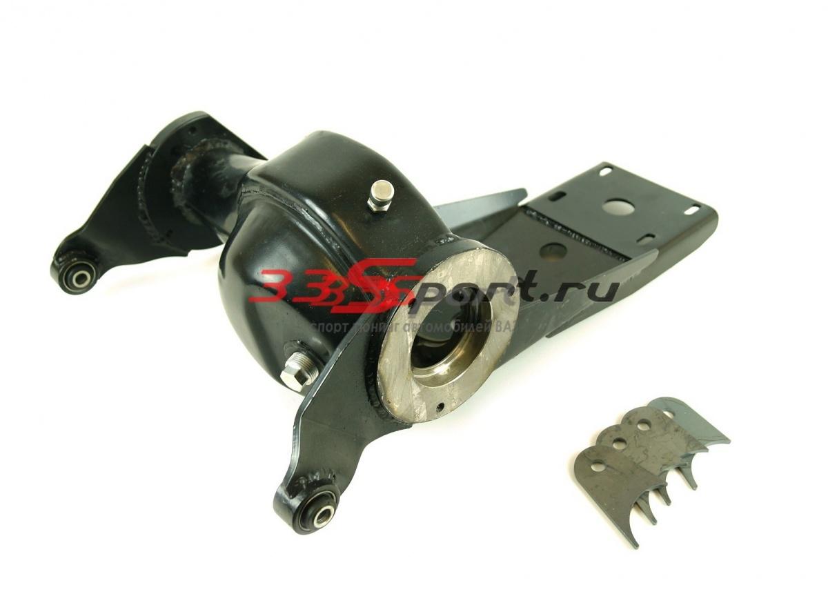

Подскажите, вот что это? Оно лучше чем РПМ нивы? Где то же наверно обсуждалось, может кто то делает на продажу?
Оно становится крепче целого моста?
