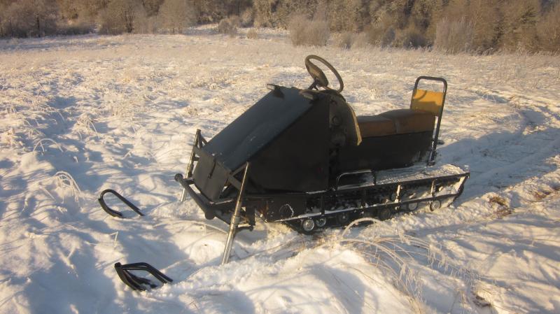

« Ответ #71 : Января 18, 2019, 17:07:49 pm »
А вот у него последняя модель подвески, продуманная

« Ответ #72 : Января 18, 2019, 17:20:54 pm »

Буран gudvina с двигателем 13л.с.
« Ответ #73 : Января 18, 2019, 17:42:10 pm »
Слева зад, чтоб снег не задерживался.

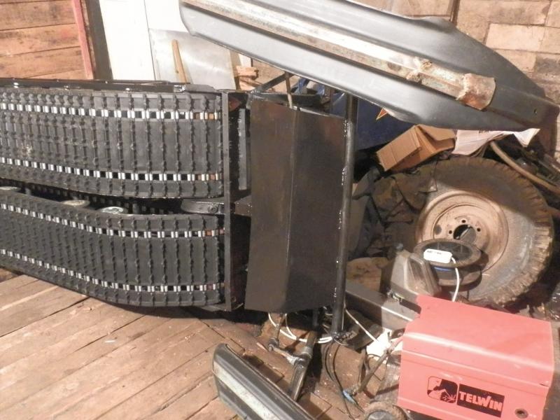

« Ответ #75 : Января 18, 2019, 19:31:16 pm »
Восстанавлю фото начала постройки.
Отрезаю борта и старые опоры,
привариваю новые опоры телег с лифтом 40мм,
новые боковины для лучшей самоочистки от снега
Натяжники не буду выкладывать, слишком косячные  ::cheesy:::

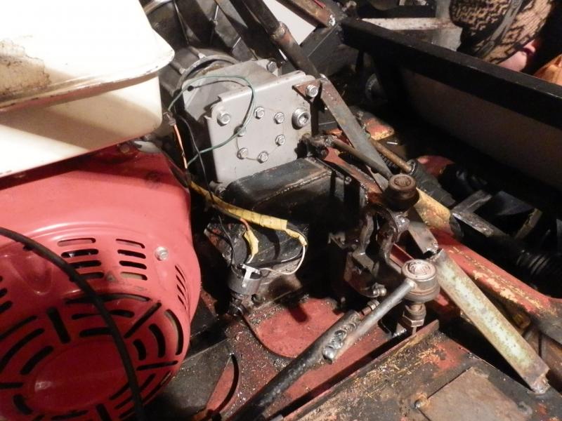

« Ответ #76 : Января 18, 2019, 19:39:34 pm »
теперь сзади такой же угол захода у гусеницы, как и впереди. Можно смело сдавать назад, что раньше было очень проблемно.
Так же убран этот дурацкий задний свес, на котором повисаешь на ровном месте.
