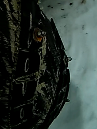

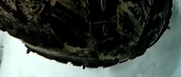

На низком давлении нифига не понял , но вроде разницы нет . Если надо потом сфотаю , но там не шипы а аж когти . Шипы (грузовиков ) приварены на 50 сквозных грибковых (мебельных) болтов с гайками ф6 .
Результат не оправдал хотелок . В лед не вгрызаются . В мерзлую тину тоже .  :(

О! Нашел на раскадровке  :yahoopnevmo:
