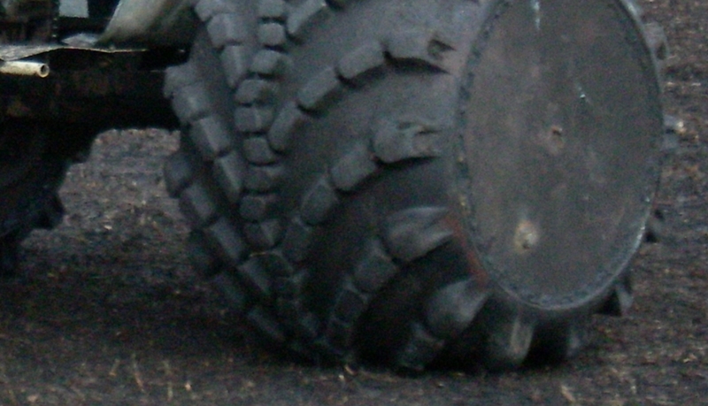

Вот есть такой тип шин . Без камерная на атмосферном давлении . До появления пневматиков у нас многие в селах делали в основном на телеги
Оффлайн zlobez
  • Сообщений: 311
  • это Норильск!
  • Откуда: норильск
Re: Шипы на лесных дорогах
« Ответ #12 : Октября 28, 2015, 12:11:54 pm »
МВП, профиль шины узнал, название не помню, но видел, они еще с металлокордом идут. А вот чем их наполняли, чтоб без давления юзать?! Можно чутка подробнее?! Да и топикстартеру это какраз по теме придётся...
  • Сообщений: 14628
« Ответ #13 : Октября 28, 2015, 13:47:31 pm »
zlobez, На картинке арочная шина , вернее что от нее осталось . Просто беговая часть привернутая к блинам дискам . Внутри она ничем не заполнена , веса легкого караката еле хватает чтоб она проминалась .

видел такие шины, прикручивались к заводскому диску, пипка под воздух тоже была,
далее их поставили на газ66, одна была чуть поджована изнутри,
ставили камеру и ездили.
при маленькой нагрузке им точно ничего не будет,
вот если взять просто беговую с ви-3 срезать и на диск прикрутить без камеры,
или вообше от кировца беговую взять и на любой диаметр,
есть ли у кого опыт?

А я вот что увидел в инете   ! No longer available   - и задумался. ::thinking::: Ежли беговую дорожку, ободраную от ви-3, засунуть в ви-3 бескамерную, может безкамерку и надувать не надо? :yahoopnevmo:
