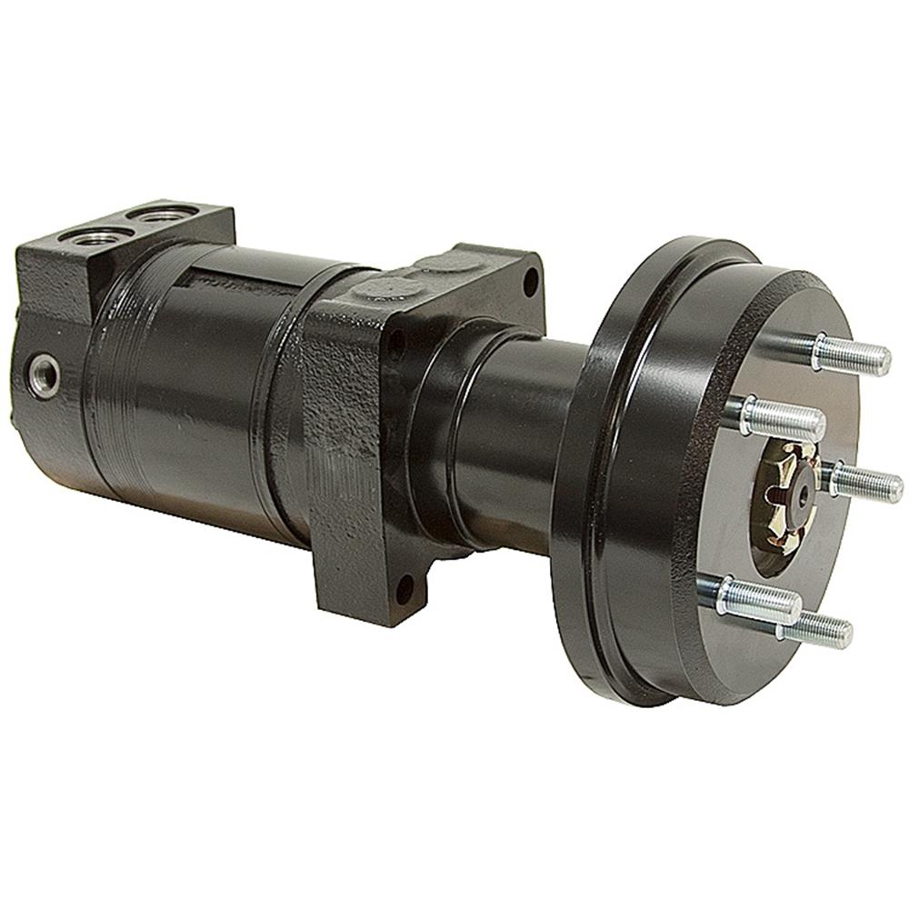

 К примеру,  МАЗовская    54326-2405050 ,  в диаметре  примерно  264 мм ,
krotox это твой редуктор? Ты на каких колёсах делаешь вездеход?
krotox  ну так что скажешь про этот редуктор? Выдержит он колёса на 1700?  Мне предлогают три штуки, хотел бы у тебя четвертый прикупить в твоём магазине

МАЗовские колесные редукторы успешно применяли на довольно легком пневмоходе. Для этого Александр резал корону на две по ширине, а остальное делал на своей работе, повторить не может, т.к. уже на пенсии, да и тяжело это. Поэтому, ИМХО, повторять этот путь не стоит.
АНОНС: Если потерпишь еще столько же, возможно будешь первым покупателем планетарного колесного редуктора для колеса 1700, четвертого к твоим трем, в МОЕМ магазине жюторг.рф. Следи за новинками на прилавке!  -hi-

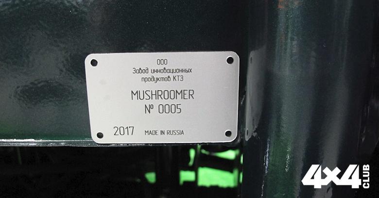

Кто в курсе, что за новые колесные редуктора и полуоси в уаз мосту?

Не похожи .

i 1,27 ---печально.
