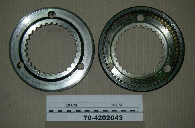

А вот, коронная от ВОМ МТЗ :
Колесный редуктор
« Ответ #417 : Ноября 11, 2017, 17:18:49 pm »
Вом мтз определенно слабый в качестве использования КР- делал из них редукторы- маленький модуль зубьев, подшипники игольчатые жидкие( на новых вообще бронзовые втулки) . вес моих редукторов получился десять килограмм, если добавить ступицу и элементы крепления к мосту то можно легко уложиться в 20 кг или чуть меньше.
На МТЗ 50/52 были бронзовые втулки,на МТЗ 80/82 пошли игольчатые подшипники.
Это много или мало, хорошо или плохо ?
Риторический вопрос,но если диаметр колеса от 1500 мм,то думаю больше подойдут планетарные редуктора от Т 150 К .
