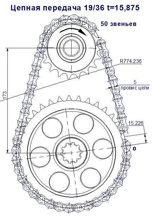

Вот у меня сохранилась сборка, делал одному проект под Бел-79 или M-Trim
Бессмыслица какая то.
Зачем ВЕЗДЕХОДУ с жигмостами на метровых колесах - колесные редуктора?
Или это был не вездеход?

Вот подрисовал наскоро щиток грязезащитный
Так то грамотней смотрится, а то прежняя картинка глаз резала.
Вес редуктора в сборе 28 килограммов, но при МЦ 157 и стандартных деталях это ещё нормально.
Колесный редуктор Т40 весит 35 кг, аналог редуктора ЛАПЛАНДЕРА.
Но он осилит колесо диаметром в 1650мм, что Лесник экстрим и доказал.
Разница с Вашим редуктором в 7 кг, а колеса несоизмеримы.
Вывод - колесный редуктор на колесе менее 1300мм нужен только для увеличения клиренса трансмиссии, иначе масса растет не пропорционально!
На вездеходах, КР оправдан при диаметре колеса более 1450мм.
ИМХО.

По теме: У цепных передач врожденный недостаток: ударная работа звеньев при укладке на звездочку. Чем выше скорость, тем больше стремление цепи пролететь мимо звездочки, особенно меньшей. Инерционные нагрузки для скоростных цепных передач столь значительны, что на передачу полезного момента уже не остается запаса прочности... Поэтому цепь и проверяют на критическую скорость.
Двухрядная и многорядная цепь предпочтительнее однорядной, но с бОльшим шагом, именно из этих соображений.
Другое проявление врожденного недостатка цепных передач, ударной работы звеньев цепи по звездочкам, это износ и наклеп звездочек, вкупе с износом самой цепи и её вытяжкой это ведет к нарушению геометрии цепной передачи, шаг зубьев звездочки уменьшается, а цепи, наоборот увеличивается. Износ прогрессирует, а шум становится невыносимым (вспомним цепь привода ГРМ на ВАЗовских классических движках...)
То, что экспедиция на машинах с цепными передачами за полгода проехала несколько тысяч км, не говорит в пользу цепных передач. Никто не скажет, сколько раз они ремонтировались или обслуживались за это время...
Информация к размышлению: в авиационных двигателях привод ГРМ и вспомогательного оборудования цепями запрещен, только зубчатыми передачами. Это почему?!

Юрич, в авиации может и запрещены, но на тихоходном КР почему бы и нет? Там же теоретический максимум на ведущей 1000об/мин
На мотоциклах в разы больше, но все работает. И даже в грязи работает.
По-моему, в грейдерах есть подобные конечные передачи.
 Не Hi-Tech конечно, но вполне рабочий вариант.
