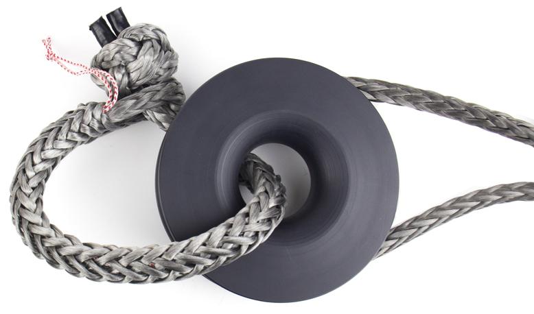

В софт шакле петля на узле просто держится? Плюс, наверное, в том, что со шкива тросу некуда деваться, нет зазоров, как в стальном. Правильно думаю?
  • Сообщений: 4248
лебедка
« Ответ #56 : Ноября 23, 2023, 03:06:22 am »
Петля затягивается,чтоб ослабить надо потянуть за тонкий шнурок,что вплетён в шакл,у меня так.вот на картинке видно подобный тонкий шнурок,тянеш за него и петля слабнет.

Я его называю "жидкий шакл"
Удобный и ничего не весит.
Петлю сам завязал, отрезал кусок синтетики 12мм, а ролик на Али заказал.
