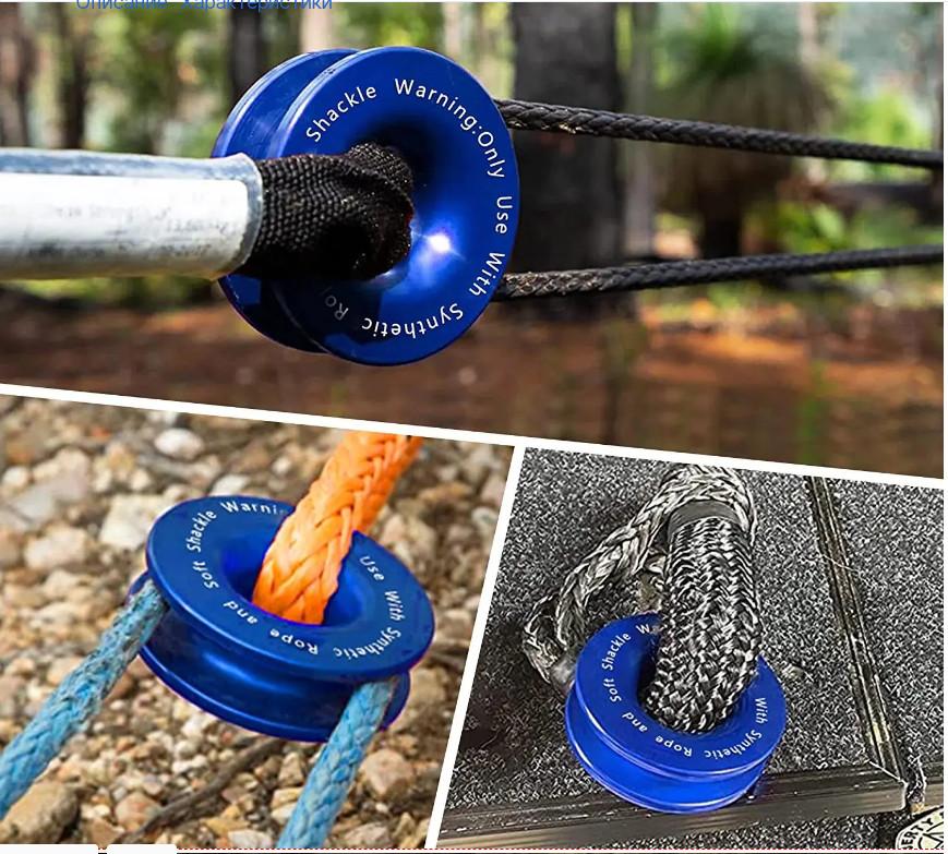

https://pnevmohod.ru/forum/my_img/img/2023/11/23/a21b0.jpgОфигеваю от новых технологий! Так ли уж синтетика устойчива на износ  ::undecided::: натяжка 2-2,5т, трение, нагрев от вращения?
Синтетический трос отлично скользит по полированному алюминиевому ролику.
Точнее ролик скользит в петле, а лебëдочная верëвка не буксует.
2,5т не давал, но думаю ролику точно ничего не будет. А петлю можно хоть каждый день новую делать, метр синтетики 200р стоит.

« Ответ #81 : Декабря 05, 2023, 22:18:18 pm »
Я его называю "жидкий шакл"
Удобный и ничего не весит.
Петлю сам завязал, отрезал кусок синтетики 12мм, а ролик на Али заказал.
Вчера смс писал, не ушло.
Доброго времени суток. Ссылочку можно на данный ролик, забиваю в поиске или малый диаметр выдаёт или металлический.

« Ответ #86 : Декабря 05, 2023, 22:45:43 pm »
Так дак так. Где то поддёрнуться может с метр и надо. Или в натяг  на угор тянуться. А вот если в яме какой, когда колёса рывки дают, трос слабнет- соскочит с блока и синтетика по синтетике трение, не сразу увидишь. Но всего не предусмотришь. Но с недоверием поглядываю в сторону таких технологий и заказал сие на Али 1800р- не попробуешь и того не узнаешь. ;)

« Ответ #88 : Декабря 05, 2023, 23:03:52 pm »
https://www.ozon.ru/product/blok-polispast-diametrom-120-mm-s-soft-shaklom-10-mm-craft-k-t-1-sht-1145873378/?asb=MJGsQbca0h9LMryppLw4Ot5qJa8S2PM%252BMi9OhD6vKNw%253D&asb2=65fWsIrFjil4M7f2nfNAWahqZvVX3GZJmqn8eQAW2T9IN-CVKKFHr_H8dKmk2-DD&avtc=1&avte=2&avts=1701799204&keywords=блок+полиспаст+Ф+100-120+мм+с+софт+шаклом+10+мм
Ссылка на озон. Цену не я поднял :(

« Ответ #89 : Декабря 06, 2023, 00:20:26 am »
Алиэкспрес,ролик алюминевый, https://aliexpress.ru/item/1005005083701186.html?sku_id=12000031582898564&spm=a2g2w.productlist.search_results.19.72f8151eaOYxoe
