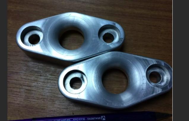

Кто нибудь ставил лебедку назад в переломку? Думаю как на задний свес поставить лебедку на постоянку. Трос через кзлюы вперед вытащить. Я так понимаю основная проблема это то что начнет складывать переломку, как вариант с той стороны где нет троса, цепью фиксировать две рамы на время лебежения.
Я не ставил ибо нет пока вездехода  ::shy:::.
мое мнение
1. ставить на постоянку и назад - правильное решение.
2. не думаю что будет складывать - тебе нужно просто поставить два клюза (просто круглая дырка а не прорезь) в обоих полурамах около узла перелома. Типа  такого
Обычно такие берут под синтетику (аллюминьевые).Под металл нужно искать чугунные такой формы.
при таком сильно слкладывать не будет.
Трос постоянно пропущен вперед. Назад лебедиться выпуская петлю троса и пуская через блок.
Думаю это куда удобнее чем сьемная.
Примерно так и думал. Но если трос предположим пропущен по левому борту с выходом на перед, а лебедка сзади. И если тянуться вперед, и переднее левое колесо будет во что то упертое, то переломку начнет складывать в левую сторону.
трос пропускать через ШПУ "переломки" поближе к оси поворота, ниже или выше шарнирной передачи. Один черт все сидят высоко, как собака на заборе. Просто продумать сразу, как и где пропустить трос туда и назад от лебедки в базе.
