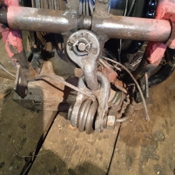

https://pnevmohod.ru/forum/my_img/img/2023/11/23/a21b0.jpg
Я его называю "жидкий шакл"
Удобный и ничего не весит.
Петлю сам завязал, отрезал кусок синтетики 12мм, а ролик на Али заказал.
Офигеваю от новых технологий! Так ли уж синтетика устойчива на износ  ::undecided::: натяжка 2-2,5т, трение, нагрев от вращения?

https://pnevmohod.ru/forum/my_img/img/2023/11/23/a21b0.jpgОфигеваю от новых технологий! Так ли уж синтетика устойчива на износ  ::undecided::: натяжка 2-2,5т, трение, нагрев от вращения?
Про такое утройство не скажу, но видать работает, раз испоьзуют.
Но в целом синтетика не устойчива на абразиный износ (песком ее убить быстро).
портиться от УФ
А так она достаточно скользкая и пластик по пластику скорее всего мало изнашивать будет.
От вращения вряд ли поучишь значимый нагрев на обычных лебедках (не лебедке АГ)
Что по чему скользить будет? Иль шкивок в петле или трос по шкиву?
По нагреву троса я бы не был так легковерен. Притронулся было при переправе переломки к  синт. тросу, который льдина подцепила- мало не ожог с повреждением кожи.

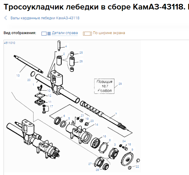

Валик (на котором стои клюз), имеет хитрый паз и привод=ходит : туда -сюда. -hi-
Для фото Тунгуса.
Это и интересует. Как реализовать самостоятельно.
лебедка
« Ответ #76 : Ноября 25, 2023, 14:01:33 pm »
Вал точить надо
или камазовский купить .
на автомобильных лебедках (для джипов или для квалров) никаких тросоукладчиков нет, просто клюз широкий.
Иногла и клюз узкий - просто отверстие миллиметров 20, только его ставить надо сантиметров 50 а лучше в метре от барабана.
Откровенно говоря я не представляю себе как мог бы тросоуклдчик выжить - когда тянешь на все 3-5 тонн которые лебедка тянет гражусов под 20-30. а это штатное условие на автолебедке любой тросоукладчик свернет. ::thinking:::
ПС Лебедки ГАЗ 66 или КАМАЗа  другой случай, они не переносные и там лишние 20-40 кг веса тросоукладчика не важны, а вот в обычных, которые часто таскаешь вот так.
