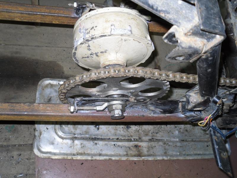

В кпп муравья заменил родную звездочку на ижевскую 13 зуб. На промвалу тоже устанавил  звезду иж 42 зуба. Получилось 76 звеньев длина цепи. Ну это не принципиально, можно укоротить или удленить цепь. Барабан с тормозами оставил родное.

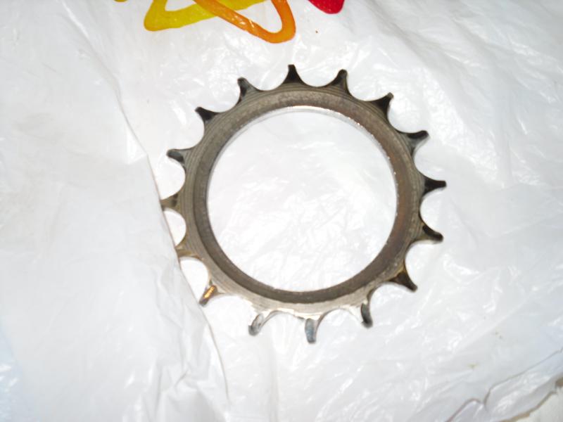

Звездочку от иж, и ступицу отдал токарю для проточки.  установил на место, приварил звездочку.(  если не ошибаюсь 17зуб)

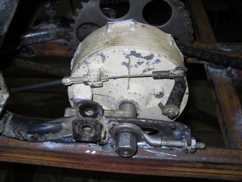

Барабан закрепил на родные крепления.  Ось родная.  Установил натяжители цепей. Тормоза остались родные.
