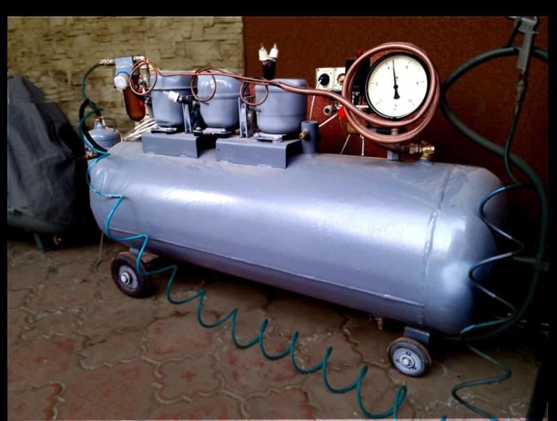

« Ответ #60 : Апреля 27, 2015, 19:40:10 pm »
Вот итог работы 27 апреля 2015 года.
Re: компрессор своими руками
« Ответ #61 : Апреля 27, 2015, 19:44:49 pm »
ЗдОрово ! 1*11
