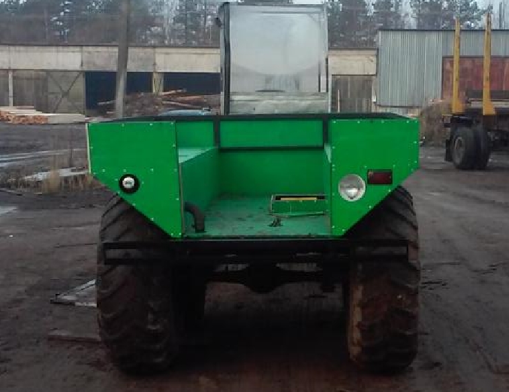

Вот что получилась

Бак расположен сзади от москвича 412

Зря все таки диски сделал узковаты,особенно передок будет тонуть прилично.Диски можно расширять до 400 мм без ущерба для боковин колеса,и объем прибавляется значительно,но если не плавать то ...,пески у вас кругом.Хочу что то подобное сделать,но с передними управляемыми колесами. ::thinking:::

Вообще диски нужно делать конусами и закрытые,лучьше даже бескамерные.Перед погружается по раму,сегодня ездели на болото по мокрому сгегу в целик едет на 2ой передаче с четырмя человеками,а по накатанному ехало на вездеходе 12 человек,мотопомпа и 7 пожарных рукавов.
