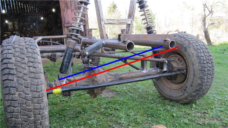

Игорь,долго смотрел фотки.Мне интересно как будет работать передняя подвеска.Вертикальный ход левого колеса больше чем правого.А как будет ходить мост когда надо одновременно обоим колёсам податься вверх или вниз?
Дима ,ты неповеришь ,но мне тоже очень интересен этот момент ::cheesy::: ::cheesy::: ::cheesy:::. Я эту подвеску долго мастерил! Вроде бы все учел и покрутил как следует. ::undecided:::. Ход колес вверх и низ проверю еще раз,а вот одновременно при вверх/вниз все ходит просто зачетно,приэтом мост тоже перемещается как бы вперед\назад. И почему только на передней подвеске что-то не так? Она ведь такая же как задняя? Давай Дима рассказывай почему такие выводы сделал?

Игорь, наверное чтобы мост меньше вперёд-назад ходил надо тяги подлиньше и погоризонтальней их расположить, хотя есле мост при сжатие назат уходит то это только плюс.  Дима а чем именно спереди рессоры неустраивают.
Сергей,я сначала хотел подвеску 4линк замутить,даже тяги длинные купил,крутил,вертел ну ничего не выходит,потом хотел их использовать с вариантом как сейчас,и снова никак ,потом уже остановился на таком варианте.

Привет Игорь. Чтото мне кажется что передняя панара неправильно стоит. Допустим при ходе сжатия у тебя мост стремится уйти влево, а рулевая тяга ( красным нарисовал) в это время кулак тянуть будет вправо. Помоему подруливание у тебя получится.
Вот такбы наверное лучше.
полностью согласен.панара передняя стоит под расположение рулевого редуктора справа.тоесть под праворульку.если руль будет левым тягу панара надо переделывать.задняя тяга тоже нуждаеться в исправлении-выпрямить и перенести точки крепления так чтобы при среднем положении хода подвески она была горизонтально.иначе тоже не хорошо.
Алексей,рулевое будет ГОРУ.

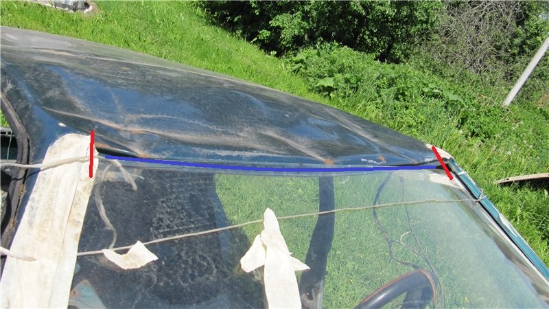

Если посмотреть с другой стороны то криминал только по крыше, пороги и днище у девяток за 10-20руб. у всех в хлам и возиться с ними придется не меньше. Пороги уже почти готовы,днище по-любому бы вырезать нужно было. Задняя часть вся отрезается.  Ну а крышу попробую вытянуть,выбить, хотя никогда этого не делал. Вобщем как говорится " буду посмотреть!", у меня уже даже азарт появился. ::cheesy:::
Давай,давай Игорь ! Курс молодого жестянщика пройдёшь.
Где красные черточки ,изнутри усилитель вырезаешь шлифарём ,а где синим - отсверливай точки. Отдельно правишь крышу  и усилитель. Затем всё привариваешь на место. Примеряя стекло. В зазор должен входить спичечный коробок плашмя.

Володя, спасибо за разъяснение,я конечно этого не знал. Хотел все в сборе выпрямлять. ::cheesy:::

Всем привет! Попробывал выбить крышу,что получилось показываю.Начинал как подсказал Володя с сверловки по сварке. Ну и так далее....
Ну и потом просто отсек все лишнее! Осталась нужная мне часть кузова,теперь уже накину на раму и по месту дальше.
Хотя боюсь что может лобовик не встанет! Есть разница по зазарам в верхних углах.
