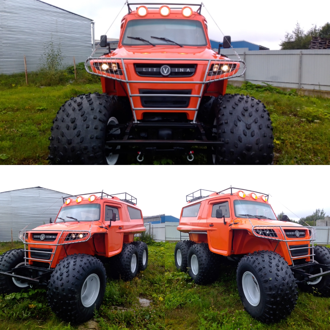

Вездеход Литвина. Новый мотор дизель 2.3 , 110 л.с 280 н.м. Новая 5 ст коробка передач.
Независимая подвеска, редуктора ГАЗ-66, отсутствие полуосей, утепленный пластиковый кузов.
Много чего нового, усиленного, доработанного.
Технические характеристики
Модель   «Литвина 3903»
Класс   грузопассажирский
Схема компоновки   рамная, с продольным располож. двигателя
Кузов   Стеклопластиковый, 3-х дверный
Колесная формула   6х6
Количество мест (включая водителя),не менее   8
Двигатель
Тип двигатель Объем, см3
Weichai WP 2.3 D дизель турбо. 2300
Максимальная мощность, л.с. / об/мин. 110/2800
Макс. крутящий момент, н.м / об/мин. 280/1600-2400
Климатическое исполнение   от -45 до +45
Коробка передач механическая FG, 5 ст
Трансмиссия   многорежимная (2WD / 6WD)
Раздаточная коробка.Передаточное число низшей передачи 1,982
2-х ступенчатая ГАЗ-66
Главная передача (редуктора) 3шт Передаточное число-6,83
гипоидная ГАЗ-66 cамоблокирующий дифференциал повышенного трения
Подвеска   независимая, с гидравл. амортизаторами
Рулевое управление   интегрального типа
Тормоза (тип)   гидравлические, 2-х контурные
Тормозные механизмы   дисковые
Стояночная тормозная система   на трансмиссию с мех. приводом
Длина / ширина / высота, мм   5220/2540/2690*
Клиренс, мм   500
Грузоподъемность на плаву ,кг   500
Грузоподъемность на суше,кг   1000
Скорость на суше,км/ч   50**
Скорость на плаву, км/ч   3
Расход топлива, л/100км (при 45 км/ч)   18-20**
Удельное давление на грунт, не более кгс/см.кв   0,12
Емкость топливного бака, л   2x105
Шины низкого давления
Авторос MAX-TRIM 1300x700-21
Авторос Rolling Stone 1340x660x21
Диапазон раб. давлений в шине, кПа (кг/см2)   10…50 (0,1…0,5)

Вездеход Литвина 3903 2017
« Ответ #9 : Сентября 16, 2020, 01:11:17 am »
Валерий,а привода от чего использовали,и бортовые редуктора отсутствуют ?
« Ответ #10 : Сентября 16, 2020, 01:21:23 am »
Про массу не спрашиваю, понимаю, что "крепкая"...
Оффлайн Litvina
  • Сообщений: 74
  • Вездеход "Литвина"
  • Откуда: Минск
  • Техника: Литвина
« Ответ #11 : Сентября 16, 2020, 01:25:21 am »
Привода изготавливаем сами. Это шрус карданного типа, который выдерживает наш 280 н/м мотор с 66 редукторами.
Нет бортовых нет.
« Ответ #13 : Сентября 16, 2020, 09:08:05 am »
Цитировать (выделенное)
Fast Gear имеет 2 технические платформы – с единым промежуточным валом и с 2-мя промежуточными валами, выпускает КПП с 4 – 24 передачами,и моментом 300 – 3000Nm. МКП Fast Gear в основном имеют конструкцию с двойно-промежуточными валами.
. Отсюда: http://weichairus.ru/produkciya/korobki-peredach.html
Кпп с делителем (как на Камазе), или с демультипликатором (как на Мазе)? То есть кпп не переднеприводная?
Оффлайн чага
  • Сообщений: 922
  • Откуда: сибирь
« Ответ #14 : Сентября 16, 2020, 09:10:59 am »
в качестве "шруса" крестовина ГАЗ-53?
На сайте в основном фото салона и на фоне, для покупателя,  -hi-, а нам интереснее другие.
« Ответ #15 : Сентября 16, 2020, 11:42:58 am »
Крестовины и вилки КАМАЗ, а газ-53, это в три раза меньше выдерживает по нагрузке, чем надо. И она сразу сломается.
