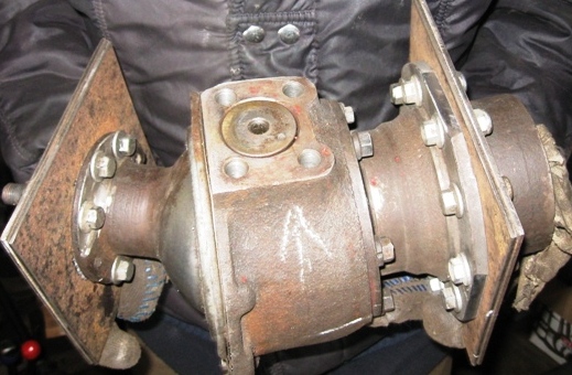

Поворотный по Увату, Астериксу, цапфа без переделок.
Пластины крепления по 4мм, сдвоенные. Год держат, место соединения проверял на
отсутствие трещин методом "красок"- отлично.

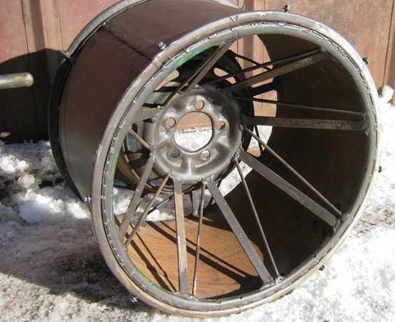

Колесные диски собрал, как надумал. Металл бочки 1.5мм. Вес 17кг. запорные кольца от мотоцикл. обода.
Шины мне достались Б/У за 3т.р., имеют подрывы по клыкам. Ремонтировал, Побрезал боковые клыки, для облегчения
прогиба резины всей боковой частью, а не толька вдоль клыков.
На два колеса поставил двухсосковые камеры с Ил-76 (ВВС- Слава) Камера легче Ураловской на 3кг., но в мороз резина
 на ощуп более грубая. Имел-ли кто-либо опыт эксплуатации этих камер?
Мне представляедся преимущество в том, что при провороте два соска сорвать сложнее.

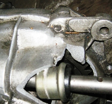

Как блокировал диф. в К.П., или как делать не следует.
Влезать в исправную коробку побоялся, прорезал в зоне дифференциала окно.
Далее товарищ (сварщик-экстракласса, эксперт Череповецкого металлургического)
варит сателиты. Окалину удаляли наддувая коробку компрессором через масломерный щуп.
Промывал керосином и ставил на окно заглушку. Ездил счастливо полгода. Далее хруст ивыход масла.
Теперь понимаю-легче было разобрать, всё осмотреть и проверить. Толи от нагрева при сварке, толи от
недостаточной затяжки, отвернулась гайка одного из болтов ведомой шестерни и пошла по кругу.
Домой пришёл без масла на 3 скор. Корпус коробки заменил.
С механизмом переключения передач помаялся отдуши. Пытался сделать через гидрошланг, непошло.
Вот где недоставало совета форума. Добиться желаемого помог, раздвижной трехгранный  по сечению,
рулевой вал с "Вольво", подобный снимком ниже. Узел работает хорошо, но схема включения иная.

Мне представляется преимущество в том, что при провороте два соска сорвать сложнее.
Если камеру погонит, то соски не спасут, вырывает вместе с куском камеры размером с ладошку. Нужно позаботится, чтобы покрышку не прокручивало и камера была по размеру. Можно камеру подклеить к диску лаком ПФ, как В.Тырданов практикует.

Благодарю Александр Кузмич, про применение лака прочел, потерплю до тепла, обработаю.
На одном колесе камера поехала прилично, я за 20км. до дома колеса поменял местами, (справа налево).
Давление добавил, но сосок так на место не пришел.

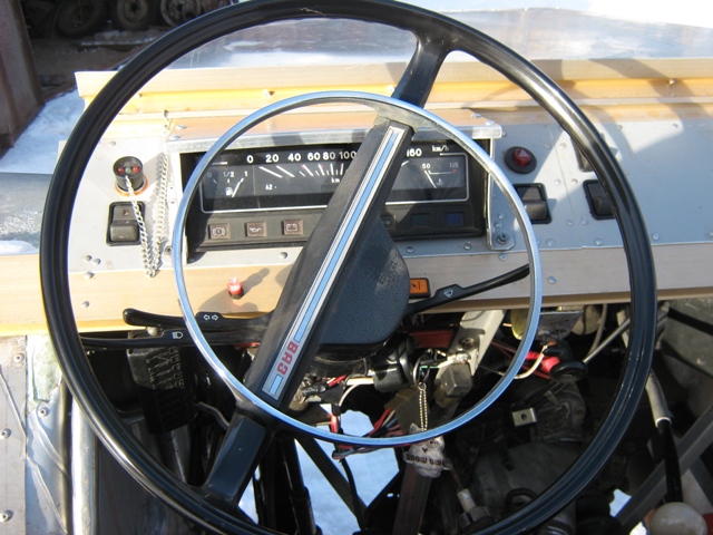

Весьма плотно встала БМВшная печка
Главный тормозной "СЗД" работает без вакуума. Каркас на крылья и прибор. панель трубка в трубке.
Копеечный руль просит оплетку потолще.

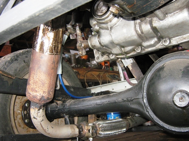

Кардан передний.
Часть заднего, от кулака, к эластичной муфте. Такие муфты неубиваемы, в неё вплавлен сталь.трос.
Thanks to Фотографии вездеходов for <a href="http://www.pnevmohod.ru/photo/">free image hosting</a>
 Тормозного усилия оковского диска и суппорта мне хватает.

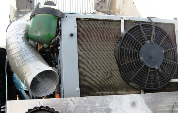

Хобот воздухозаборника, на корпусе возд. фильтра, перенес вперед. Старый проем заглушил.
За рулкм стало тише.
Капот-дюраль-клёпка.
После установки патрубка забора воздуха на печку, стало возможным снять температуру двигателя, до срабатывания основного вентилятора.
