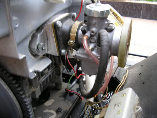

Саныч, привет! Есть клапан от Совы , как думаешь , пойдет он на Планету?
На предидущих постах стоит именно с СОВЫ.
Думаю маловат он. Самодельные вкорячивают, но.... Саныч я думаю справится с задачей установки клапана :wink: На последней фотке его клапан
Монтёр-на нижнем фото-ошибка-при установке большого клапана далеко от зеркала цилиндра: возрастает обьём подпоршневого пространства. что ухудшает продувочные процессы. Вот по этому их врезают в картер!

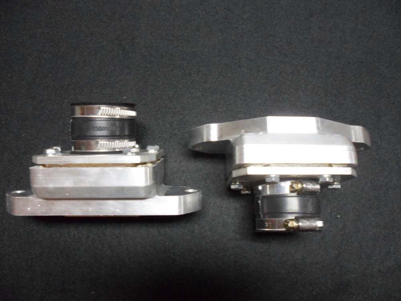

Недавно установик клапан о Лёхи, ощущения очень непривычные, с низов очень резво разгоняет, что очень нужно для езды по лесу. Пока снег растаел, ждём снега для полноценного теста бурана. Специально отпуск на зиму взял. Да забыл, клапан один с карбом микуни.

клапан от Лехи
так на буране
фото взял с сайта WWW.SNOWMOBILE.RU
