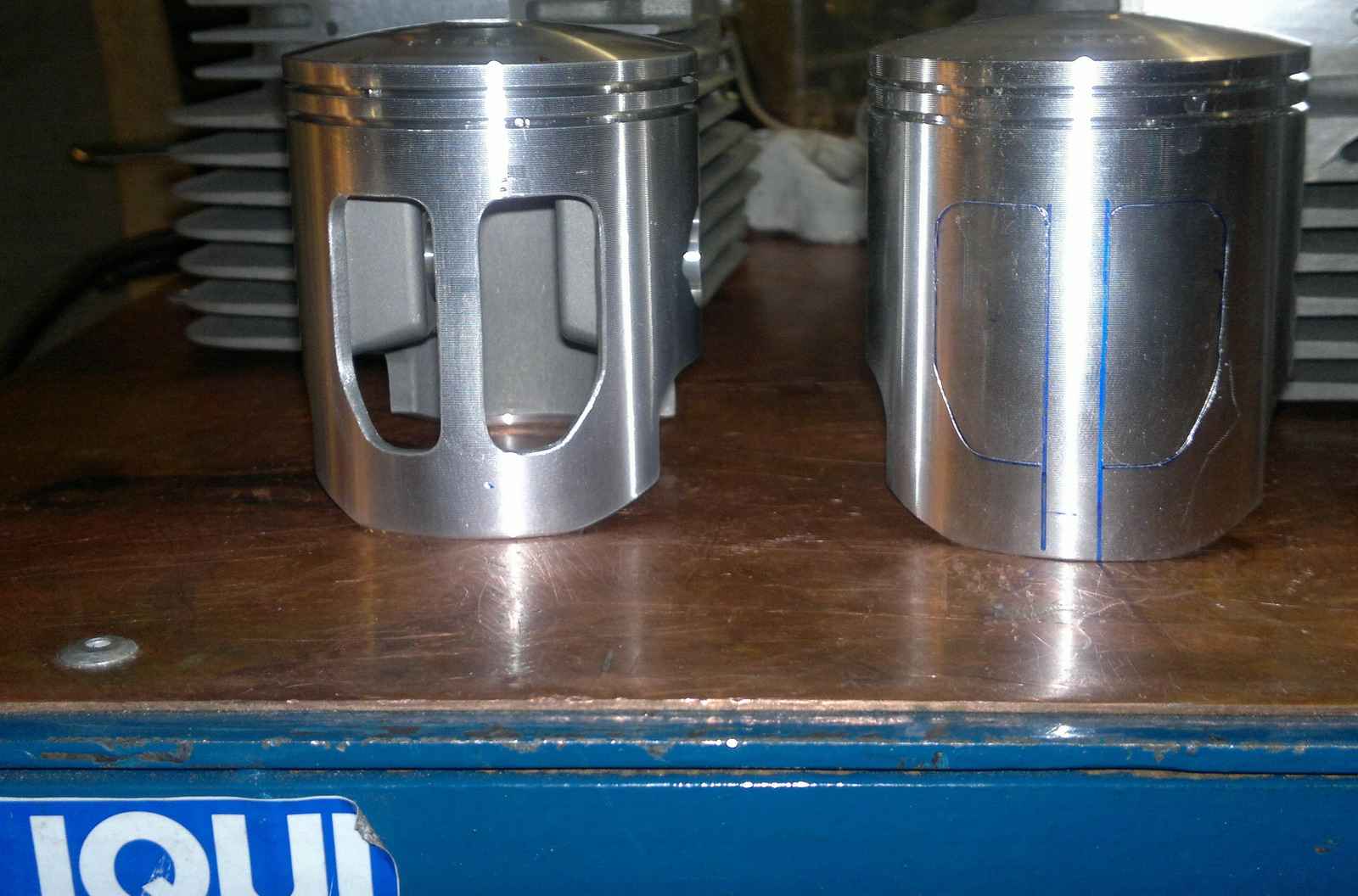

Поставил в ГТЖ проволочки медные. Все ОК,заливать свечи перестало.
Жиклер х/х не глушил. В поршнях сделал вот такие отверстия. Жду критики. :cheesy:

В поршнях окна нужно делать так, со стороны впускного окна фломастером дпрочерчиваешь нижнюю кромку окна на поршне, и прорезаешь от этой черты по ширине окна вниз на юбке поршня окно, внизу конечно перемычка, окно с закругленными краями, примерно так , это вариант поршня когда во впускном окне посредине перемычка. А так эти отверстия балавство :sad:

Нормально! Дело в том, что край юбки поршня, появляется во впускном окне, когда просверленное окно диаметром 20мм(как на "СОВЕ"), уже ушло под верхнюю кромку впускного окна-впуск перекрыт. Пришлось просверлить два отв на 10 мм выше. На Буранах я сверлил по 4отв. Один раз сверлили 2отв-нужка была мощность на более высоких оборотах. С отверстиями поршень прочнее, чем с окнами.

Ну это все ладно. Пробовал на ходу. Что то не очень.Такое ощущение,что двиг работает в пол силы.
 Опережение 3,5 мм до ВМТ,может мало?  Свечи выкрутил-копченые,правда масла линул по боле-обкатка.
Воздухана не стоит ни какого. Иглы на втором делении от низу.Поршня-кольца новые,цилиндры притерты под 1ремонт.Вобщем что то не понравилась работа двига.

Да окна маленькие на поршне. Сделай так , эти дырдочки все равно что наполовину открытая заслонка в карбюраторе, там же поток газа, Главное в продувочных каналах полируют стенки а тут ставят поперек потока решето, головой  то подумайте
Да,было сомнение. Хрен знает кого слушать,одни говорят большие дыры-все зальет,вторые-...
На планете делал все ОК,сразу попал,все работает,а тут разногласия.

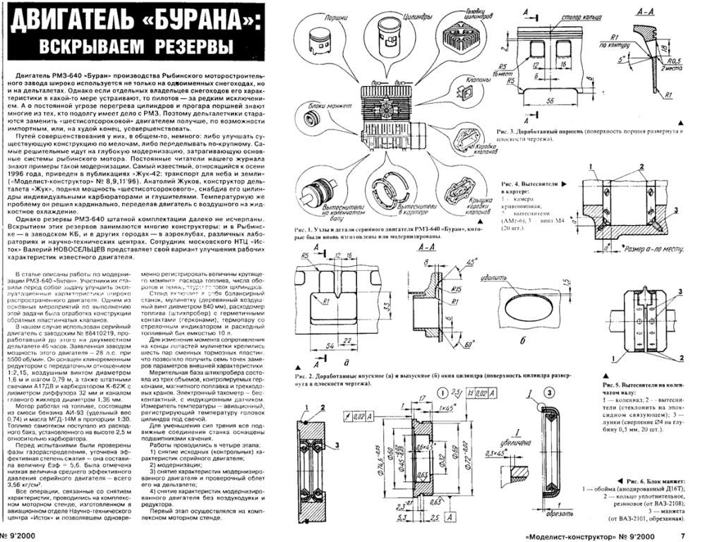

На предидущей странице перл №114. Как вы читаите? Причём это уже второй раз в теме. Нормально у тебя сделано. Окна на поршне делают на серийных двигателях, с усилением перемычек конструктивно. Я же рекомендую на основании научноисследовательской работы из книги. Наиль, а про меня Конецкий писал в статье про авиадвигатели, раньше чем статья про доводку РМЗ, появилась в МК. Первый мотодельтаплан с установленными ОПК на РМЗ, учавствовал на первых чемпионатах РОССИИ(1992-1993гг)

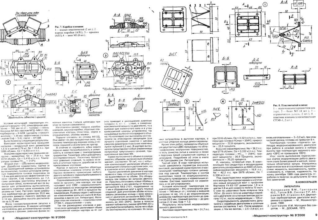

« Ответ #138 : Февраля 09, 2013, 17:33:25 pm »
Да Тулица, бес пасажира но с ветровым стеклом по трассе ехала со скоростью 120км,ч спокойно и с запасом, в паспорте макс. скорость 97км,ч. так что утверждение что ОПК выраждают движок на максимальных наверное все таки надумано, хотя какие там максимальные были у Тулицы наверное 7500
Оффлайн Наиль
  • Сообщений: 550
  • привет всем
  • Откуда: Татарстан г.Буинск
Re: Обратные пластинчатые клапана (ОПК) на впуске.
« Ответ #139 : Февраля 15, 2013, 11:47:15 am »
http://www.snowmobile.ru/forum/download/file.php?id=539227&sid=fa212c966f2ec19cb88f88f1a89b9d07&mode=view  присмотритесь как правильно прорезать окна в поршне, сделано профессионалом, не как я самоделкин  сдесь обсуждение  http://www.snowmobile.ru/forum/viewtopic.php?f=93&t=55055&sid=2da65cba7b83b3b76f90060d85feb552&start=800
