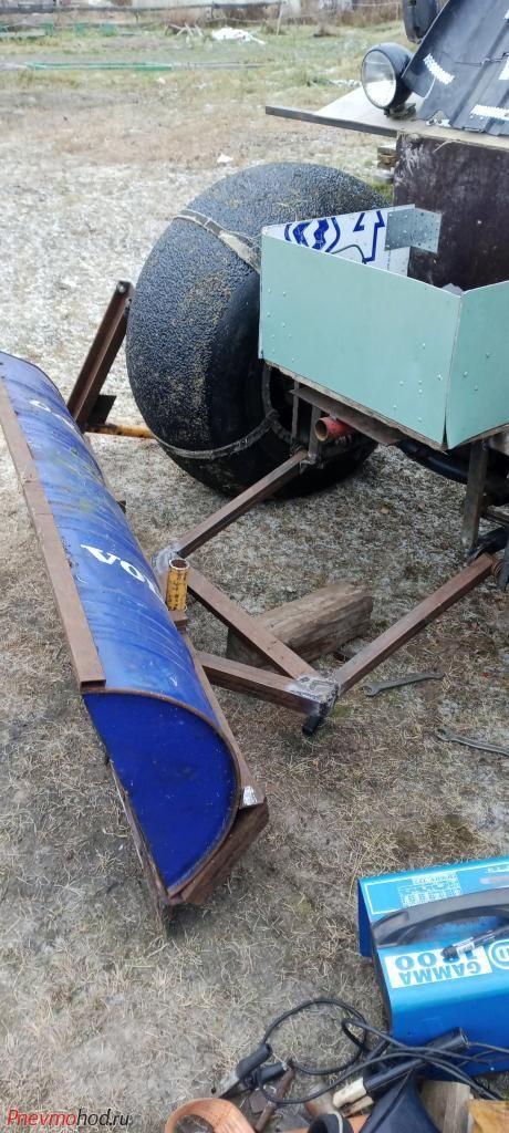

Тalgat-53, а понял про какие, только туда гц лучше поставить, раз уж гидравлика.
  • Сообщений: 2254
Отвал на пневмоход
« Ответ #81 : Ноября 04, 2024, 23:39:36 pm »
Эт на опытах видно будет, острый угол больше сила прижатия слоем, может наоборот некое зарезание в плюс пойдёт, башмаками типа скользун недолго ограничить.
На укосине несколько отверстий, вот этот угол самый оптимальный - снег чищу лет десять!
 Алексей, обрати внимание, какой угол ставят на грейдерах и КДМках при чистке снега.
« Последнее редактирование: Ноября 04, 2024, 23:46:27 pm от Тalgat-53 »

Отвал на пневмоход
« Ответ #82 : Ноября 04, 2024, 23:40:56 pm »
У тебя слишком острый угол атаки
фото не правильно передаёт, на самом деле отвал загнут вперёд градусов на 20-25. Думаете мало? Укосины хочу не сьёмные, а регулируемые- один конец укосины на рамке, второй к уголку с регулировочными отверстиями ::thinking::: -hi-

Отвал на пневмоход
« Ответ #83 : Ноября 04, 2024, 23:42:09 pm »
Лучше уж сразу от сотки отвал поставить - у него колеса лысые, зачем лишний вес на отвал вешать.

Отвал на пневмоход
« Ответ #84 : Ноября 04, 2024, 23:43:58 pm »
у меня низ отвала ,примерно перпендикулярно земле :)
Отвал на пневмоход
« Ответ #85 : Ноября 04, 2024, 23:48:00 pm »
Не лишний здесь вес от цилиндра поворота, в тесноте можно без разворота на две стороны грести.

Отвал на пневмоход
« Ответ #86 : Ноября 04, 2024, 23:49:57 pm »
Думаете мало?
Работы много сделано, пробуй. К следующей зиме, если понадобится, исправишь. Может и поворот отвала не нужен будет.

Отвал на пневмоход
« Ответ #87 : Ноября 04, 2024, 23:51:01 pm »
Тогда нормально.

Отвал на пневмоход
« Ответ #88 : Ноября 04, 2024, 23:51:25 pm »
Василий, у меня распределитель односекционный ::shy:::, по причине экономии :(. Я и цилиндр взял один- длинный ( ход-55 см.) с прицелом его же потом на дровокол использовать ::thinking:::. Всё банально- деньги :( -hi-

Отвал на пневмоход
« Ответ #89 : Ноября 04, 2024, 23:54:34 pm »
 Извиняюсь Алексей, че то Васей называл.
Да меня чаще Шуриком зовут  ::cheesy:::- говорят похож ))). А так да- зима покажет :) -hi-

Отвал на пневмоход
« Ответ #91 : Ноября 04, 2024, 23:58:11 pm »
Весчь поворот отвала
тут согласен! -hi-. Но вряд ли сделаю :(. Хотя поживём- узнаем ))
Отвал на пневмоход
« Ответ #92 : Ноября 05, 2024, 00:10:15 am »
Помаешься узнаешь. У разной плотности и слоя разный разворачивающий момент будет, с места регулировать удобнее чем чертыхаться когда потащит вбок
  • Сообщений: 4154
Отвал на пневмоход
« Ответ #93 : Ноября 05, 2024, 02:16:34 am »
Вбок потащит все равно. Ибо пневмозод а не трактор (их тоже тащит мама не горюй).
Но Алексею ж не несколько километров чистить за деньги, а у себя помаленьку.
Пока так попробует, потом доработает.
ПС у меня опыта нет - не строил отвалы, но по тому как таскает в сторону трактор и, например, квадрик с отвалом вопросом стаскивания вбок озаботился.
Может быть  (не факт) окажется разумным в середине зимы уменьшить ширину отвала - лучше 4-5 раз толкнуть зким, чем не иметь возможности сдвинуть широким ::undecided:::

Отвал на пневмоход
« Ответ #94 : Ноября 05, 2024, 09:27:28 am »
может быть. Но я исходил из ширины Монстрика ::undecided:::, т.е. отвал в бок как раз по колее, иначе одним колесом снег топчется ::thinking:::

Отвал на пневмоход
« Ответ #96 : Ноября 05, 2024, 09:37:22 am »
Не на квадрике, не на Крабике не замечал подобного. Скорее забуксует, если снега много и сырой, а сухой летит только в путь!

Отвал на пневмоход
« Ответ #97 : Ноября 07, 2024, 07:46:19 am »
Леха 273,
отвал из половинок бочек конечно работать будет, но не без недостатка. А именно будет плохо само очищаться от снега мокрого и усиневевшего. Будет он оставаться в ковше балластом. Я тоже делал из половин бочек, мол больше загребёт. Так и есть.. по первому-второму разу, потом балласт. ::undecided:::. Но лиха беда начало! Если зима заставит снегом, то попробую установить отвал на буран уже с учётом этого требования. И ещё для очистки от снеге аппарату (специальному) необходим реверс.
А вот мтз-ха у нас бегает с отвалом, пока малоснежье. Чтоб сильно не морщить лоб по устройству снежного отвала лучше присмотреться к тракторам, всё уже изобретено!
Да, когда снегу навалит, бровки закостенеют, то справляется только Т-150. Масса трактора важна. И в лесу для лесовозов они работают в паре.

Отвал на пневмоход
« Ответ #98 : Ноября 07, 2024, 09:37:08 am »
у меня не половина, а гдо чуть меньше трети бочки. Такой достался :), я его расширил ещё и пришлось крепление делать. Потом (поздно) заметил старую ванну эмалированную ::sarcastic:::, может потом из неё сделаю ::cheesy:::. Зима покажет -hi-

Отвал на пневмоход
« Ответ #99 : Ноября 10, 2024, 18:58:47 pm »
У меня квадроциклетный , крепиться под задней частью передних колёс. По ширине как-раз хватило .
https://youtu.be/MzM7YZ_FJ44?si=w6-0UrwxECH-Zx-m
