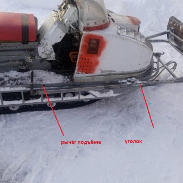

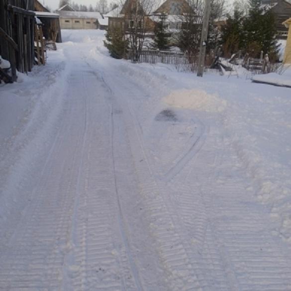

Если зима заставит снегом, то попробую установить отвал на буран
Заставила. Пришлось искать\покупать железо. Сбылась мечта идиота. ::shy:::
Пройденные дорожки, легковая машинка уместится, пройдёт.
  • Сообщений: 3269
Отвал на пневмоход
« Ответ #109 : Января 01, 2025, 22:56:17 pm »

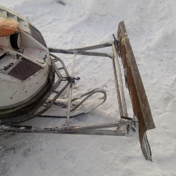

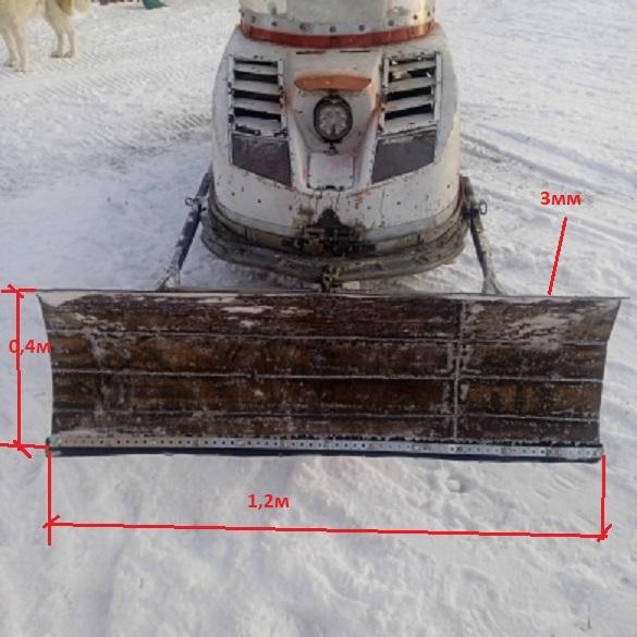

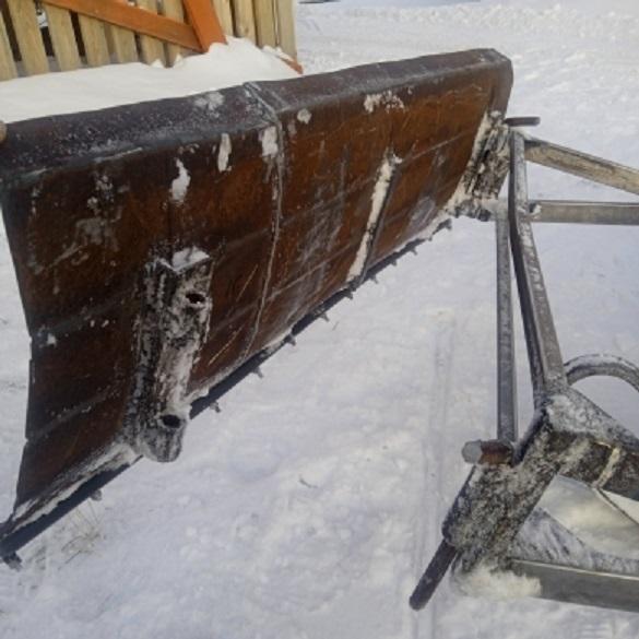

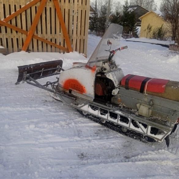

По работе бурки- бульдозера, :) первые замечания. ::undecided:::
С углом атаки промашка, похоже, вышла. Врезается иногда. Если по мёрзлому/укатанному грунту, то около дела.
Погнуло одну поперечину (считал что она поддерживающую функцию несёт  ::thinking:::) что не так..
Но шкворешки отвала всё так же свободно вынимаются. Надо ли косой отвал? пока не понял. Шкорни вынял- легче без отвала варзаться, да и хранить по частям места меньше.
Управлять на переднем ходу с опущенным отвалом можно. На заднем ходу и без отвала не очень бурка идёт, стерпится. Если что, то кольцо объезда можно намять. Есть транспортное положение.
Тяги/дышла в районе тчк подъёма уголком усилил, как и втулки на бампере. Металл труб стенкой1,5мм, другого нет.  ::undecided::: Пока всё ровно. А то бамперу уж за сороковник лет.

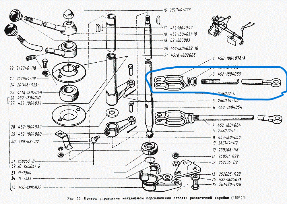

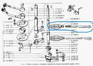

Александр, сзади отвала поставь "Пятку" , лучше две. И чтобы были регулируемые. К ножу на ухо, а на свободный конец "пятки" от какой-нибудь тяги регулировочная вилка . Вот от уазика-буханки есть такая. Отрегулируешь по ходу чистки и не будет зарываться нож. А то на ходу утыкается и гнет чего-нибудь.
Оффлайн вовочка
  • Сообщений: 706
  • Откуда: Новосибирская обл.
Отвал на пневмоход
« Ответ #112 : Января 02, 2025, 10:02:25 am »
По работе бурки- бульдозера,  первые замечания.
врезается потому что высоко закреплён, надо на уровне оси катков. а чтобы уменьшить это врезание, не меняя точку крепления, можно приварить по краям отвала половинки тормозных колодок
  • Сообщений: 3269
Отвал на пневмоход
« Ответ #113 : Января 02, 2025, 10:18:27 am »
Про пятку-конёк- лыжу уж думал, про регулируемую- нет, ценное замечание! Есть ещё вариант, это "подбить" низ ножа более толстой транспортёркой, сейчас стоит 4-5мм, что есть, что нету. Может она (толстая) сгладит рывки.  ::thinking::: Пока на перепутье.

По работе отвала. Передний ход иногда затыкает, на газах сильно нельзя, может погнуть. Всё ж конструкция хлипенькая.  Задний ход потяжелее рулёжка как и предсказывал. С косым отвалом наверное застопорюсь, прямым хоть вытолкать можно на площадку ДОП, там тактора ходят, уработают кучи снега. Для косого отвала уже бровки стали приличные, не перебросить/не отодвинуть. Но по людям ездить чистить не собираюсь, себя бы обеспечить. Снег валом валит.
