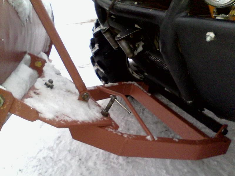

нет ли фото?
Это на квадре. Для пневмохода надо делать крепче. В моих условиях пользуюсь только укосом на право. Это на Крабике, проушины на ПМ.

 Обрати внимание на угол наклона отвала. Поднимаю рукой через блочок. Вместо ножа полоса из беговой дорожки шины внедорожника.

Тalgat-53, на квадрике морду не поднимает? У меня на отвале вместо ножа транспортерка)
