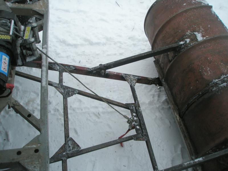

Всем привет!  -hi- Мужики выручайте советомэ ::shy:::. Как крепить дышла отвала? У меня 2 варианта ::undecided:::. Или на дышле сзади при варить стойку вверх см. 40-50( угол усилить) и сверху пальцы крепления. Второй вариант- с переднего конца рамы вниз- см. 30-40 ухи при варить и к ним пальцы крепления прямого дышла ::undecided:::. Подскажите пжлст?  -hi-
Оффлайн Леха 273
  • Сообщений: 799
  • Откуда: Петрозаводск
Отвал на пневмоход
« Ответ #35 : Октября 31, 2024, 22:54:07 pm »
удлинить дышла и приварить крепления их ниже и сзади не получается из за передней подвески ((. Поэтому крепить можно только спереди. Если сделаю прямые дышла прямо к верху рамы- то при чистке снега перёд будет поднимать :(. Иль может ещё кто что подскажет? -hi- С Уважением...
Дышла к отвалу надо крепить ниже, тогда и к раме легче будет крепиться. Угол атаки уменьшить значительно (по возможности сделать изменяемым - при чистке подберешь оптимальный).
 Я пользуюсь косым отвалом на правую сторону, хотя могу прямо и на лево.

« Ответ #37 : Октября 31, 2024, 23:25:36 pm »
и да, если просто уши вниз по 40см. приварю то усилю их укосинами прямыми к раме снизу, но тогда уменьшиться проходимость и увеличится вес ::undecided:::. Но выдержат ли дышла с углом? Думать некогда в выходные хочу доделать ::shy:::
Было так:
Тяги, или как ты их назвал дышла,  были довольно крепенькие из профиля 25х50х3. Крепление к балке моста как можно в низшей точке. Иначе будет не езда в работе, а ёрзание- прыжки. -hi-

« Ответ #39 : Октября 31, 2024, 23:27:43 pm »
это я понимаю. Как к раме крепить? У меня снизу не получится 0*). Не даст ходу подвеска!
