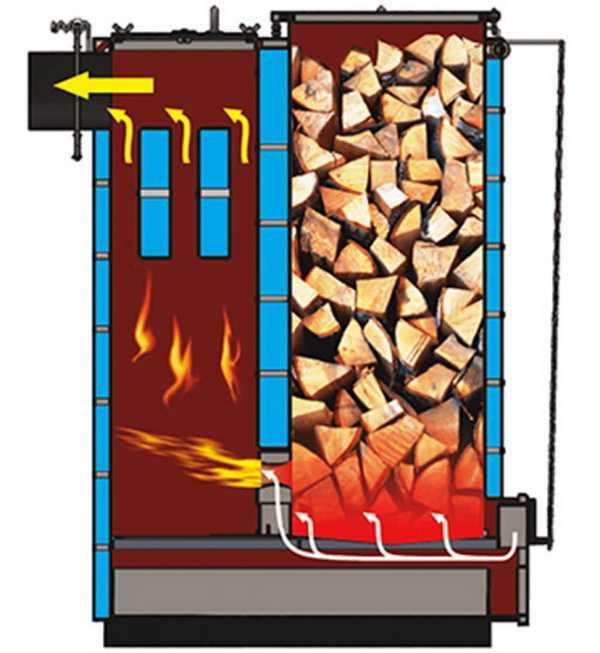

Adler, вот вариант водяного котла с нижним горением, надо к этому бункеру приделать трубу и колпак от ракетной печи и получится долгоиграющая буржуйка с высоким кпд.
Отопление гаража.
« Ответ #549 : Сентября 29, 2019, 07:43:58 am »
Получается, что в этой печи нет дожига газов? Просто горит нижняя часть дров, и быстрота сгорания зависят от размера отверствия между топкой и теплообменником и степени прикрытия поддувала? Тогда за счет чего происходит полное сгорание дыма, если нет вторичной камеры? Вторичная камера должна нагреваться до красна для производства процесса дожига и туда должен подаваться воздух , а тут тихо шают дровишки семь часов. Не получается у меня картинка работы печи без дыма и конденсата. Тем более когда это ещё и водяной котел, где стенки не более 80 градусов.
Думается, надо разносить камеры сгорания и теплообменник. Например, между топкой и теплообменником врезать трубу, в нее подавать вторичный воздух. Топку и трубу изолировать асбестом или другим жаростойким материалом.

Лесник-61, вероятно, в этом котле на выходе факела есть стальные нагревающиеся до красна пластины и подача вторичного воздуха (смотри белые стрелки).
Я картинку приложил, чтоб показать устройство бункера.
  Т.к. водяное отопление не надо, то предложил в качестве дожигателя и теплообменника использовать ракетную печь.
Дожигатель это- кусок утеплённой горизонтальной и вертикальной трубы.
Теплообменник- металлический колпак на вертикальной трубе, выход дыма с низу колпака.
