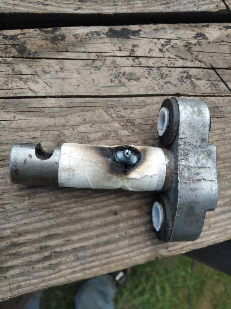

Переходник на дозатор (будет приварен к плите) на подшипниках 6004 (42х20х12мм, стоят в маломощных бензогенераторах). Вал от коробки мотоцикла ИЖ. Размер под рулевой WV-Passat-B2.

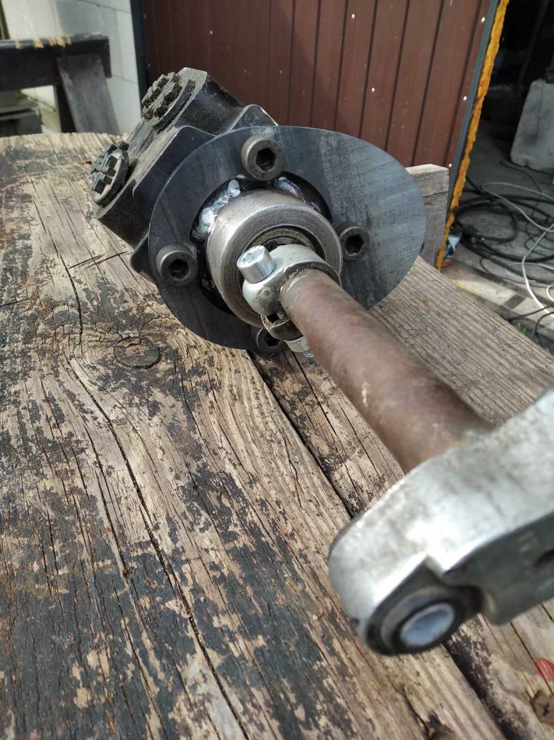

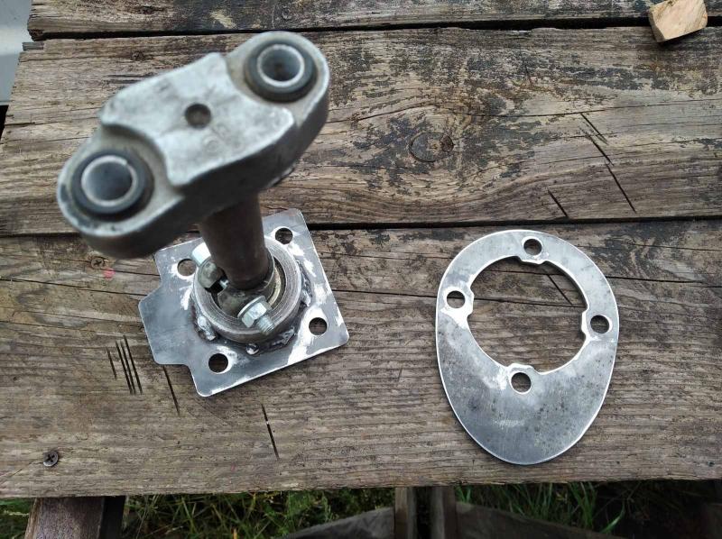

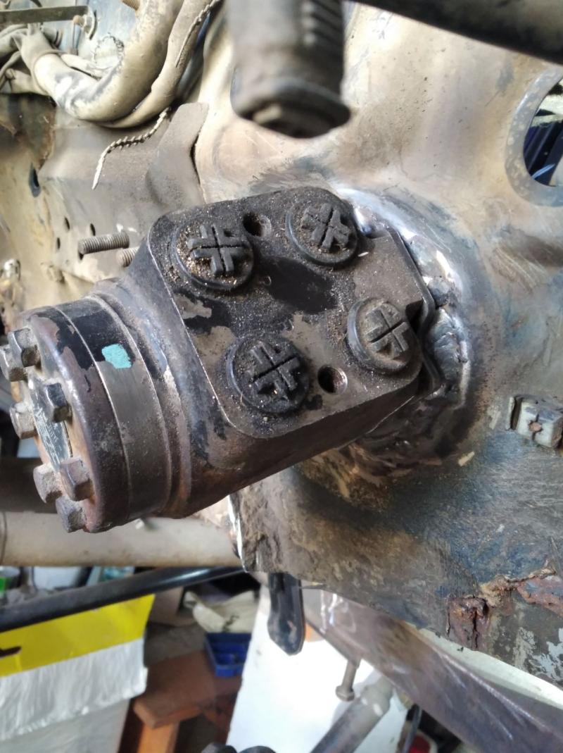

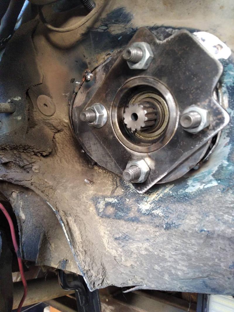

« Ответ #156 : Вчера в 21:41:07 »

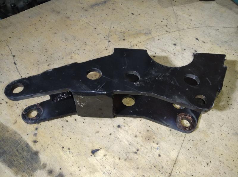

Не знаю, остались ли фото в верху поста....
Это я ГОРУ собирал....

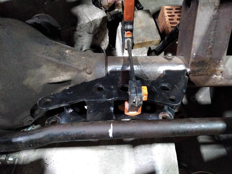

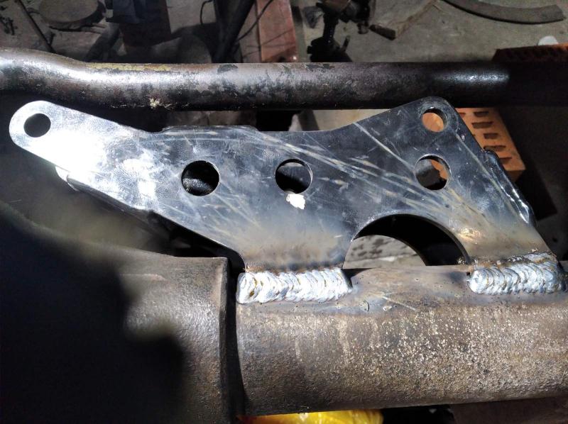

У меня они отображаются, поэтому в продолжение, вырезали такие запцацки, чуть сварили:
Пробую примерять на руль:
Получилось соосно собрать и обварить
Укоротил рулевой вал, центровка небольшая
Результат

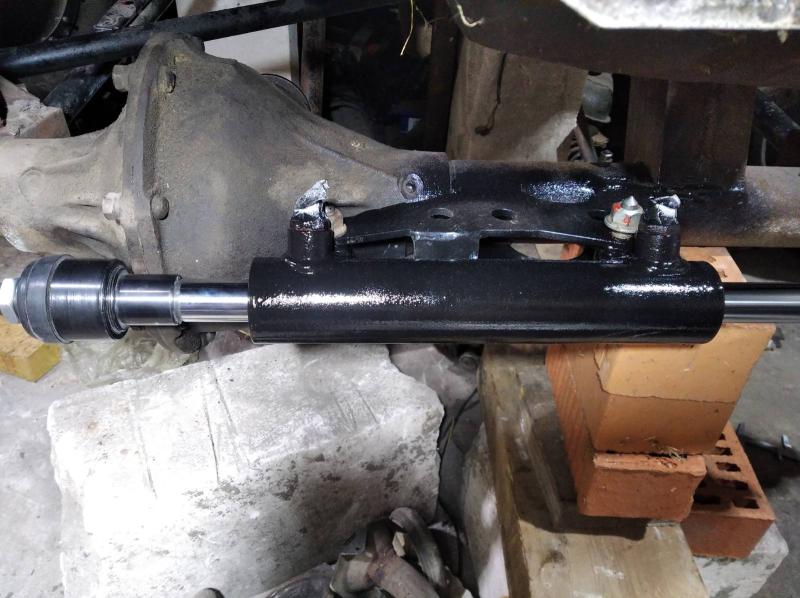

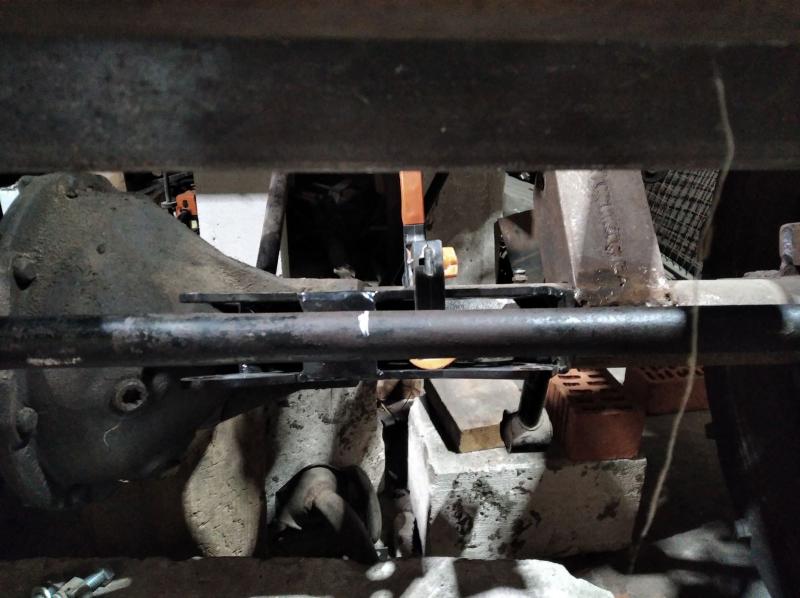

« Ответ #157 : Вчера в 22:57:36 »

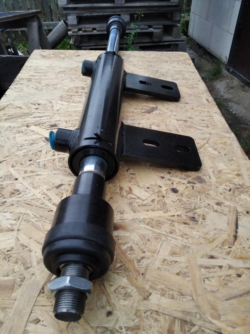

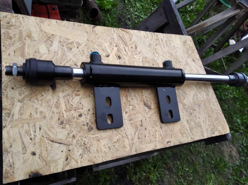

Далее - цилиндр на мост УАЗ.
9 лет тому, только Украина делала гидроцилиндр в две стороны, че-то ЛТЕ-50-........
Счас МТЗ (Беларусь) - пожалуйста!
Ну, и Китай не отстает!
Был приобретен вот такой, Китай, клон МТЗ на трактора:
Оффлайн Вован Я
  • Сообщений: 767
  • Откуда: Столин
"Вездеход ЕлиКа"
« Ответ #158 : Вчера в 23:08:05 »

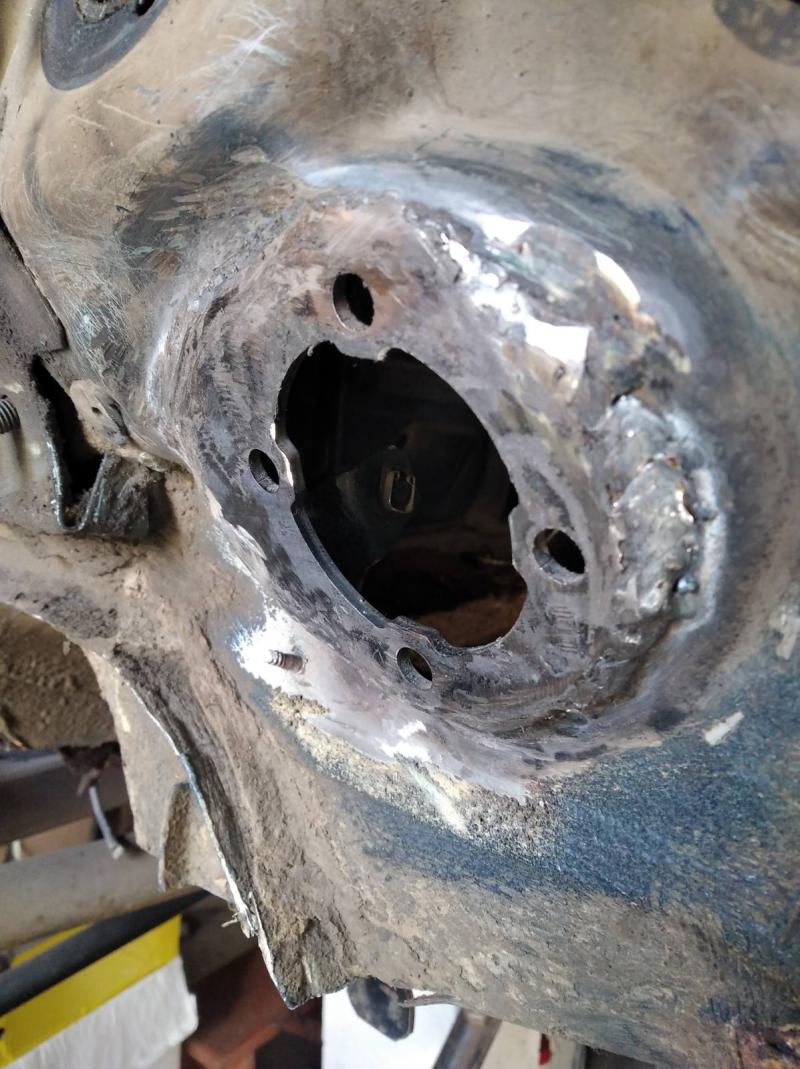

Оно, конечно, было разобрано, обрезано, переварено на цилиндриковое крепление .
Сделал такую х-ню ( чертежи не пропали)
Меряю, и ...результат:
