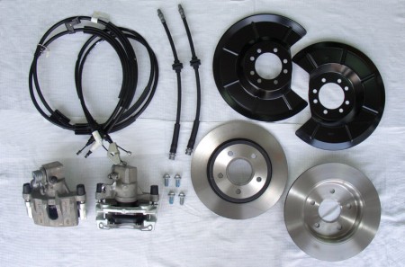

валерий николаевич,на этой фоте лучше видно.я сейчас переделываю барабаны на диски.суппорта со скобой,колодками(почти без износа) и шлангом купил на разборе по 1200,тросики новые за 1000.

    Игорь, отверстия в тормозных  дисках пересверливать будешь, интересно на сюзюковский мост подойдут?
все .что на верхней фото-это картинка с инета.Диски я нашел родные патроловские ,тока точнул немного,уменьшив диаметр,т.е.сделал по ширине колодок.Замерь диаметр полуоси,где она прилегает к диску и шпильки ,разбег.У меня много дисков разных,мож че подберу,пока не сдал.

Вот и детальки подоспели,завтра будем суппорта прилаживать.
