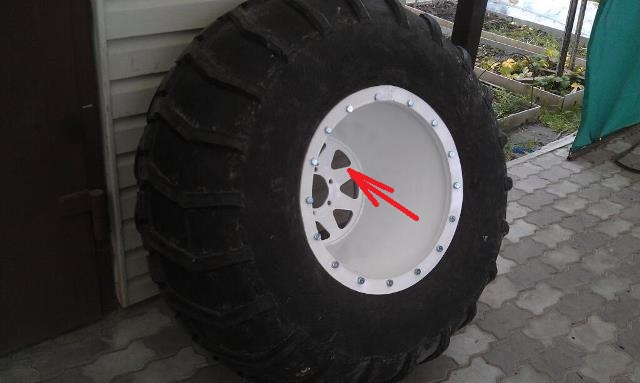

Игорь , cколько высота буртика ?
михалыч,какого именно? ::thinking:::
Внутреннего кольца диска .
Оффлайн игорь в.
  • Модератор
  • Сообщений: 2600
  • Имя: игорь
Re: Пневмоход ПАТРИК.
« Ответ #101 : Ноября 15, 2013, 15:34:01 pm »
15 мм.профиль
« Ответ #102 : Ноября 15, 2013, 15:42:38 pm »
15 мм.профиль
Я чё спрашиваю то , мне как не крути надоть безкамерку лепить , вот и мыслю сколько делать буртик что без напряга шину через его протащить .
Оффлайн игорь в.
  • Модератор
  • Сообщений: 2600
  • Имя: игорь
« Ответ #103 : Ноября 15, 2013, 15:48:37 pm »
Михалыч бортировал влегкую.
« Ответ #104 : Ноября 15, 2013, 15:57:59 pm »
Игорь , тогда ещё вопросик ежли не затруднит . Из чего  сделано кольцо с резьбой для крепления ?
Оффлайн игорь в.
  • Модератор
  • Сообщений: 2600
  • Имя: игорь
« Ответ #105 : Ноября 15, 2013, 16:17:29 pm »
профиль 20на20.В уже сваренном диске,в нем сверлил отверстия 18мм и туда забивал соединительную гайку с 10 резьбой,разрезанную пополам.

Игорь ,какая толщина металла у донорского диска ?.
Оффлайн игорь в.
  • Модератор
  • Сообщений: 2600
  • Имя: игорь
« Ответ #108 : Ноября 15, 2013, 16:38:22 pm »
Николаич померил 8мм.
« Ответ #109 : Ноября 15, 2013, 18:17:29 pm »
Спасибо Игорь. У мну столько же. Думал такие толстые у меня , потому что от микроавтобуса. Хотя с другой стороны если смотреть  - там дырок больше чем металла. Среднеарифметическое получится четвёрка.

« Ответ #110 : Ноября 17, 2013, 10:00:28 am »
Для Михалыча.Диск вставил руками,далее один раз монтажкой и он внутри. 1*11 Первое колесо бортировал по классической схеме.Диск в покрыху,затем впихивал камеру,умудохаешся.Потом думаю,давайка попробую сразу камеру в покрыху.Заправил,качнул,для распрямления и далее диск. 1*11
« Последнее редактирование: Ноября 17, 2013, 10:11:41 am от игорь воронин »
« Ответ #111 : Ноября 17, 2013, 10:09:35 am »
Благодарю Игорь !! а то были сомнения как залазит как вылазит  :cheesy: . Видимо не буду мудрить как по иначе сделать , а что не попробовал без камеры одно колёсико спытать .
Оффлайн игорь в.
  • Модератор
  • Сообщений: 2600
  • Имя: игорь
« Ответ #112 : Ноября 17, 2013, 10:17:11 am »
Михалыч,а че пробывать,за борта,если НЕМНОГО герметиком пройтись на 100% уверен,а вот за покрыху нет,да и сосок надо бескамерный ставить.
А сосок через шланг выведен?
Оффлайн игорь в.
  • Модератор
  • Сообщений: 2600
  • Имя: игорь
« Ответ #116 : Ноября 17, 2013, 13:37:59 pm »
Саныч ,с соском ничего не делал,родной.На фото видно.А зачем шланг?
  • Сообщений: 5093
« Ответ #117 : Ноября 17, 2013, 14:34:44 pm »
Ну я думал типа от проворота...
Оффлайн игорь в.
  • Модератор
  • Сообщений: 2600
  • Имя: игорь
« Ответ #118 : Ноября 17, 2013, 22:08:00 pm »
А как шланг ,выведенный от соска спасет от проворота? ::undecided:::
