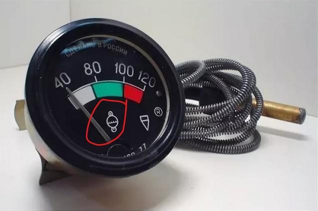

Вопрос наверное поставлен не правильно. Механический- передача давления жидкости по гибкому трубопроводу к указателю температуры. Такой?
http://rusagroset.ru/upload/iblock/1bb/1bbf4ad58691df3570efe0453f2ee072.jpg

Кратко, талантливо! Но ни х. не понял. Не правильно указал я принцип работы?
Электрический- передача эл. сигнала по проводам к указателю температуры, цифровой или стрелочный он не важно.
Если так, то ладно- мне в дебрях т/физики  бродить не стоит, без компаса не выйти. Мне просто знать, что поместил в картер Лифана Талгат53? Скорее всего по моей "классификации"- электрический. Только как, резьбы пробки Лифана и датчика совпали?

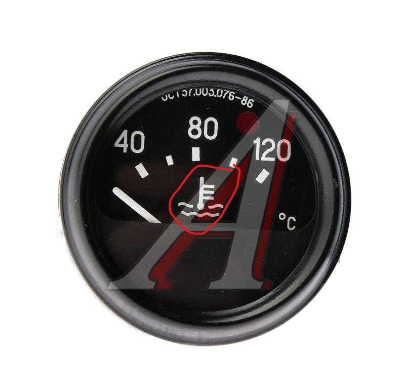

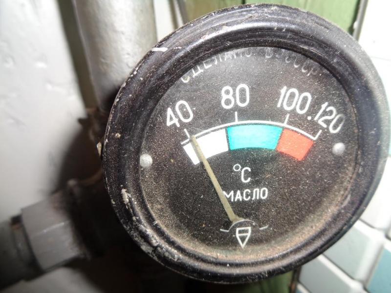

Значки смотрим:масло.
вода.
Оффлайн vital
  • Сообщений: 611
« Ответ #892 : Ноября 07, 2019, 00:38:34 am »
УТ-200Д УКАЗАТЕЛЬ ТЕМПЕРАТУРЫ ВОДЫ

Извиняюсь,во какой значок масло:

Тalgat-53,
Давления к указателю температуры.... Оригинально!
В этом приборе : в датчике стоит термопара и выработанный ток подаётся по проводам на указатель=только указатель стрелочный(микроамперметр), а не цифровой.

Вот были в сов времена масляные(наверное и сейчас есть!), меряет температуру воды лет 30 прим
Так Саныч, рождённый ползать..летает с горы с включенным мех.прибором температуры и нажатой кнопкой стоп. Термопара, так термопара., писал же выше
Но наверное мне привиделось: датчик заполнен легко испаряющейся жидкостью, при повышении температуры по трубке давление передаётся на мембрану стрелочного прибора и чем больше давление жидкости, тем больше отклонение стрелки прибора. Не конкретно здесь.
