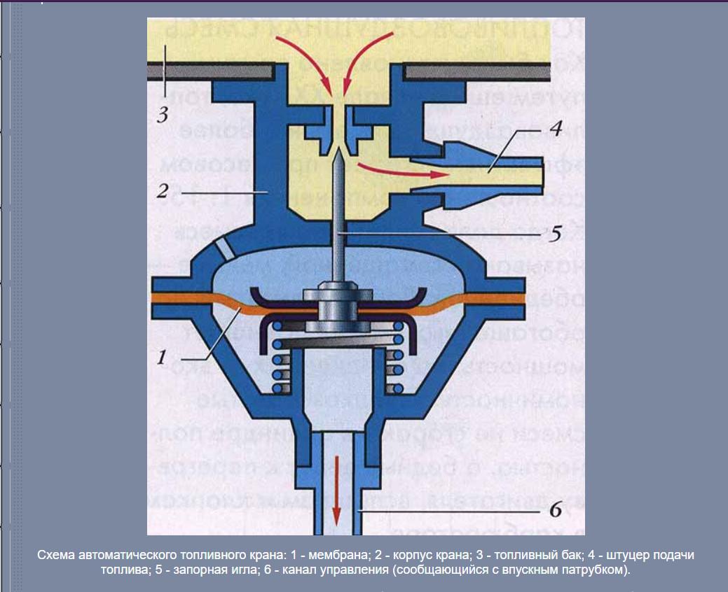

А вот тут можно коротенько, но подробно про пневмокраник, что и как?
коротко

Хорошо! Теперь подробно? В гайку переходник для шланга или сразу к баку? Бак стандартный лифановский. И канал управления как соединить с впускным патрубком, место и способ?
  • Сообщений: 4248
« Ответ #842 : Ноября 04, 2019, 01:04:24 am »
Наверное надо врезать штуцер под шланг на 6мм,во впускной колектор,между карбюратором и цилиндром.
« Последнее редактирование: Ноября 04, 2019, 01:14:43 am от logza »

коротко
Канал 6 соединить с выпускным шлангом клапанной коробки?
  • Сообщений: 4248
« Ответ #846 : Ноября 04, 2019, 01:25:08 am »
Дак там нет вакума,вакум только во впускном колекторе.и эти краники не разборные,лопнет мембрана или пружина,наверно будет не починить.ни разу их не ремонтировал.
« Последнее редактирование: Ноября 04, 2019, 01:38:34 am от logza »

Так впускной канал ,где можно найти на двигателе?
  • Сообщений: 4248
« Ответ #848 : Ноября 04, 2019, 01:49:21 am »
как вариант для примера.

Можно такой поставить. Вакуум взять также, как и для бензонасоса, путем установки штуцера в проставку между карбюратором и цилиндром.
Если уже есть штуцер для бензонасоса,то вакумный краник подключить к шлангу вакума бензонасоса,через тройник на шланге.
Виктор, схемы понятны, спасибо. По надёжности  пневмокрана(вакуумного крана) есть отзывы? Есть опасение, что бензин протечёт по отверстию, где ходит игла 5 (по схеме) или всё надёжно? Возить второЙ в запасе? И запуск постоявшего движка 100% откроет иглой отверстие на карб.?  Вроде у меня переполнения картера бензином не было, так от добра добра не ищут? На Буране 2000г.в. стоял такой переходник перед карбом, но бензопровод шёл к ручному подкачивающему насосу,заменившему грушу. Грушей бензин шёл во все щели(иначе не заведёшь!), а ручным- целенаправлено в впускной тракт- экономия стакана бензина налицо :)

про проставку с штуцерком, они есть готовые на Лифаны или надо колхозить?
Со штуцером нету. Не встречал. Надо колхозить.Но там делов на 5 минут. Трубка 5мм любая, сверлишь в удобном месте отверстие (желательно подольше от крепежных), садишь ее с любым подходящим клеем и все дела, отбор вакуума готов. Это я не на 2-х цилиндровик делал, а на одно. На 2-х цилиндровике оно штатное - в развале блока цилиндров, сверху. Там запитка вакуума для штатного бензонасоса. И по недомыслию, пытался сделать вакуумный краник вакуумным насосом  0*)
Если двигатель долго стоит без работы, бензин из карба может испариться и движок не завести. В таком случае, с вакуумным краником, лучше бензопровод от краника на карб отсоединить от краника и через него медицинским шприцем (без иглы) залить в карб бензинчика. Шприц в комплекте иметь желательно. На мотособаке после летнего стояния, или зимой в мороз, открутишь воздушный фильтр, брызнешь ему из шприца сверху свежего бензинчика, запустишь, провернется и потом уже все идет как по маслу.
