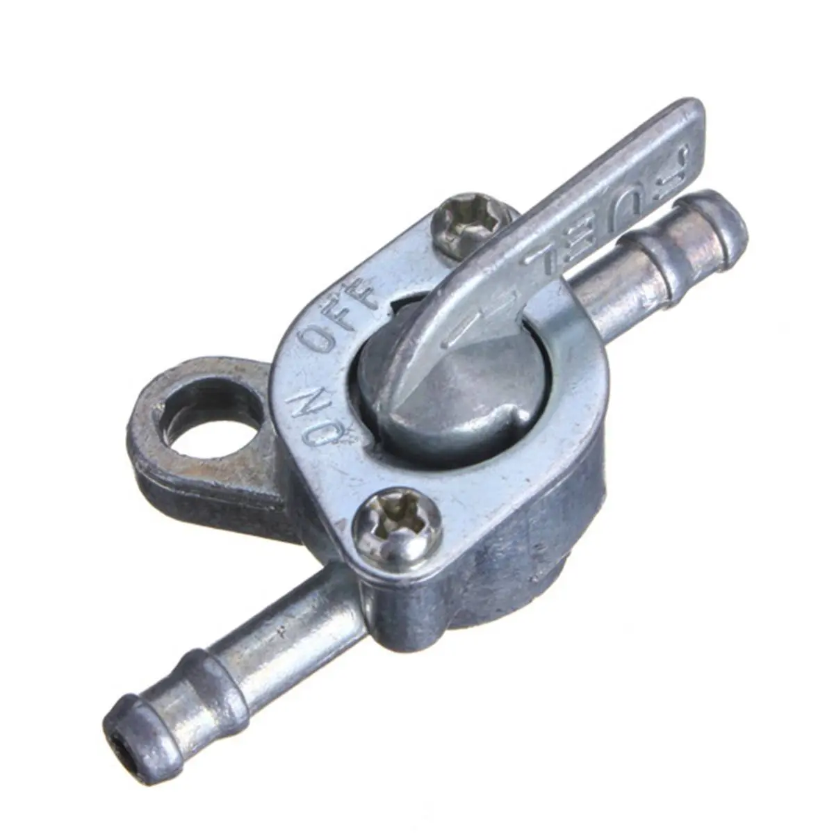

Я тупо разрезал шланг в удобном месте,у ручного стартера, и вставил краник,при длительной стоянке закрываю.
Краник китай у меня тоже стоит, удобно менять фильтр, да и с карбюратором разбираться, если припрёт(припирало). Но краник уже втрой, слабые они,  лишний раз лучше не трогать. И по диаметру шланга не подходят, подделывать приходится. Вопрос: от чего(какой) краник? Переполнения картера бензином не было, но слышал от вездеходчиков, беспокоит это дело. Тем более, что баки стоят выше, чем на стандарте.
От мопеда какого то ,в Соколе в мотомагазине увидел,купил,концы 4-5 мм в шланг как родные.Во такой.

Во такой.
У меня такой же, блин. Дело в том, что ещё тройник стоит большего диаметра, переходы.. мелочовка создаёт проблемки.
