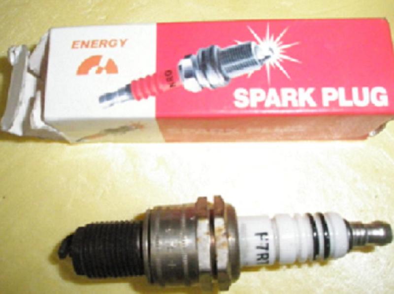

« Ответ #595 : Января 09, 2019, 00:31:03 am »
Двигатель Лифан 18,5, коробка фильтра с губкой в основании движка.
Перебой в работе от снежной пыли.
Было такое предположение, снял штатный воздухан с губкой и установил бурановский "намордник" с сеткой уже капроновой, но результат 0. А была уже пробита свеча ..от не почищенного фильтра с осени + снег. Ну как "пробита"- на возд. заслонке заводится, на средних и больших оборотах работает, на ХХ- нет! Заменил свечу, заработало. Свечи такие, на каких народ ездит? Свечу выбрасывать или по-хранить малёхо? ;)  Статистика- пробег 924км= 2 свечи. Летом пылища, менял(возил) запасной, не было проблем.

« Ответ #596 : Января 09, 2019, 00:46:33 am »
Усушка/утруска,все ок.Когда через 10000 км из авто выкручиваешь совершенно стерильные свечи,и меняешь на новые по инструкции,не возникает вопрос - зачем ?  ::cheesy:::

« Ответ #597 : Января 09, 2019, 01:12:00 am »
..хранить не стоит, есть у этих моторв такая беда, бывает по несколько сезонов китайские ходят..
..а бывает не вдруг, весной ставил всё ок, а осенью с первой заводки свеча дохлая
После заводской ставлю NGK BP6E, прекрасно работают
