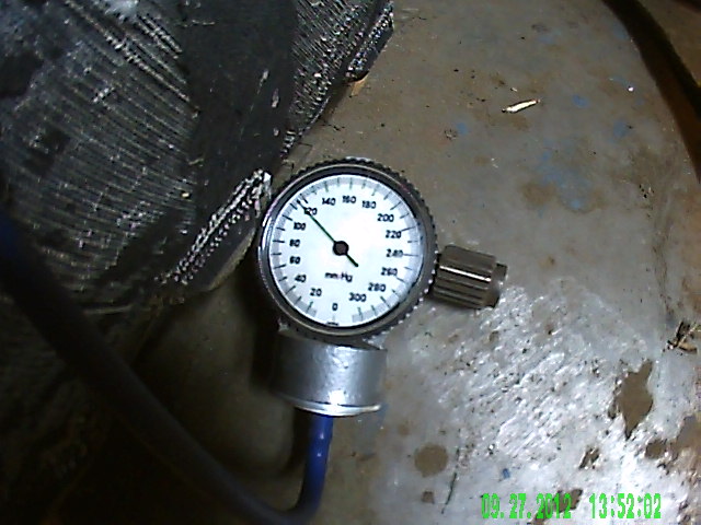

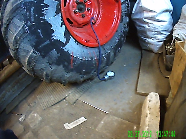

давление в шинах на видео явно завышено ну и вес
http://www.pnevmohod.ru/photo/images/91014980224082805097.jpg
http://www.pnevmohod.ru/photo/images/53731901736588124809.jpg
ну вес конечно неочень великий .
Оффлайн хантас
  • Сообщений: 1451
  • Откуда: арх.обл.п авнюга
Re: Вездеход ВЕРЕТЬ 4х4.
« Ответ #47 : Сентября 28, 2012, 10:32:37 am »
Ну я и говорил, для такого веса 120 великовато будет, у меня на бульдоге столько же а вес под тонну.
