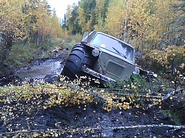

Это надо же, Мустанг и  по самые стремена.......

Александр Кузьмич, смотрю новые колёса с ребордой а старые без неё. Как проходимость ухудшилась или нет? А небыло у вас мыслей добавить между клыков коротенькие грунтозацепы, чтобы по бетонке не протирало меж клыков.
Оффлайн Камнев
  • Сообщений: 2109
  • Александр
Вездеход Мустанг
« Ответ #705 : Января 03, 2014, 17:39:58 pm »
Идет полемика про реборду, мне она очень даже нравится. Проходимость не стала хуже, добавлять ничего не буду, клыки высокие, корд не протирается. Клыки не стал подрезать "домиком", прямоугольные заметно лучше цепляются, Чтобы меньше клыки истирались по бетонке, на большие расстояния собираюсь катать Мустанга на прицепе
