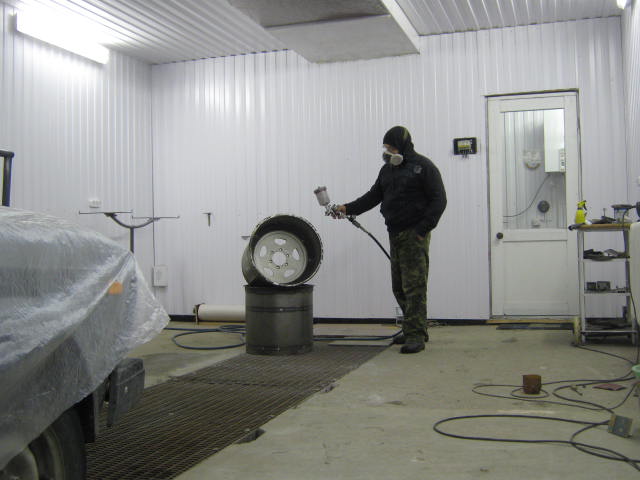

Немного из истории постройки:
готовимся к стыковке
есть контакт!
красим диски
« Последнее редактирование: Января 06, 2018, 18:55:01 pm от Николаич »
