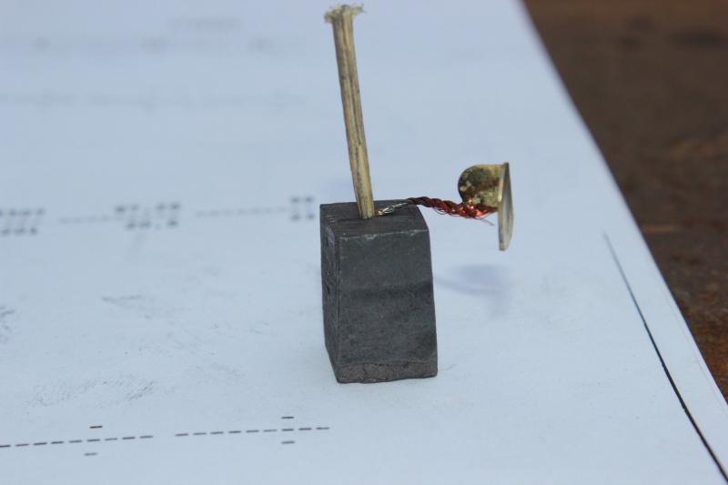

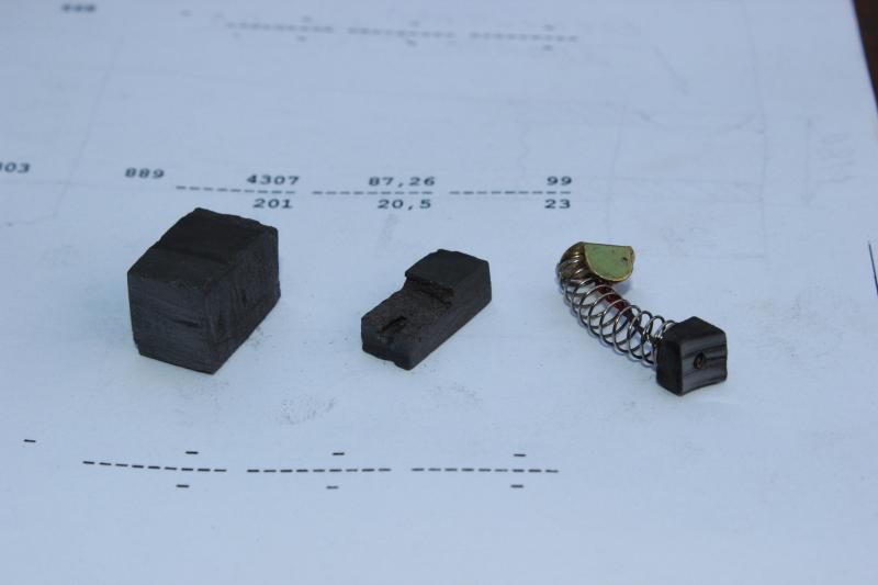

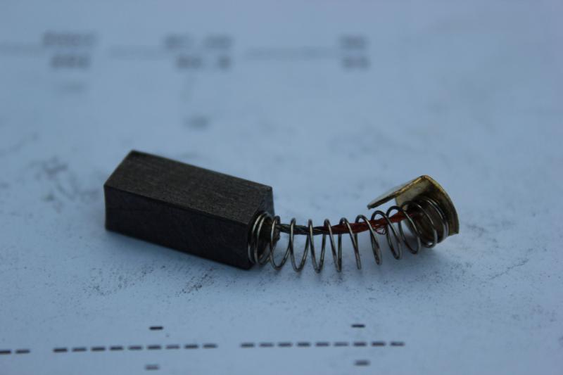

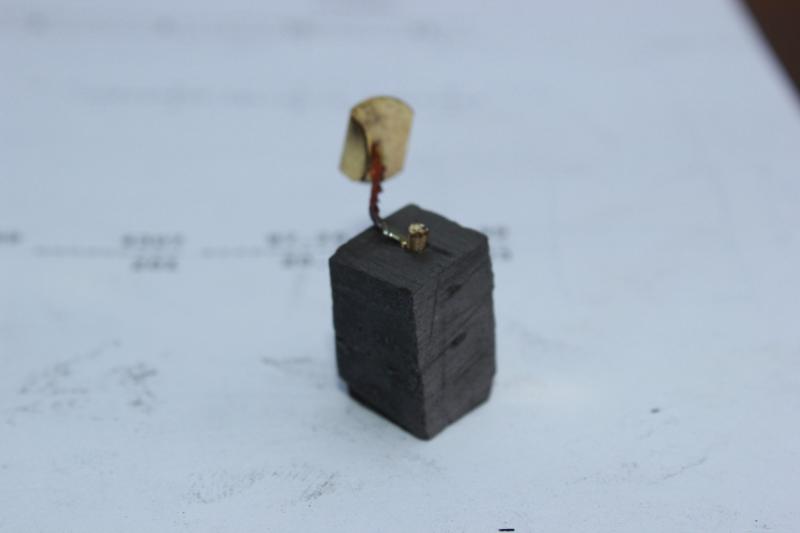

Прошел месяц как я заменил щетки на УШМ-125 "Хитачи" (магазинные). За это время работал дней 5-6. УШМ резко и скромно замолчала. Выкрутил щетки - полный износ. Как и обещал, изготовил щетки самодельные. Первый "блин вышел комом"- при запрессовке клинышка из бамбуковой зубочистки произошло растрескивание готовой щетки. Вторую заготовку запрессовал до обработки в размер. Все прошло нормально. Выкладываю фото процесса.
Справа - изношенная, в середине - готовая щетка лопнула, слева - заготовка до обработки в размер.
Вставил в отверстие токопровод от старой щетки, заклинил.
Отрезал бокорезами клин, оставил пенек для центровки пружины.
Готовая щетка.
Поставил в УШМ, все в норме. Искрения на коллекторе нет. Когда износятся - снова отпишусь.

Справа - изношенная
Такие я торцую до медного проводка (его конец можно слегка распушить пружина его обжимает к графиту лучше спички а можно и без него обойтись  )  и под них просто вкладываю выпиленную .
