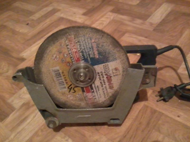

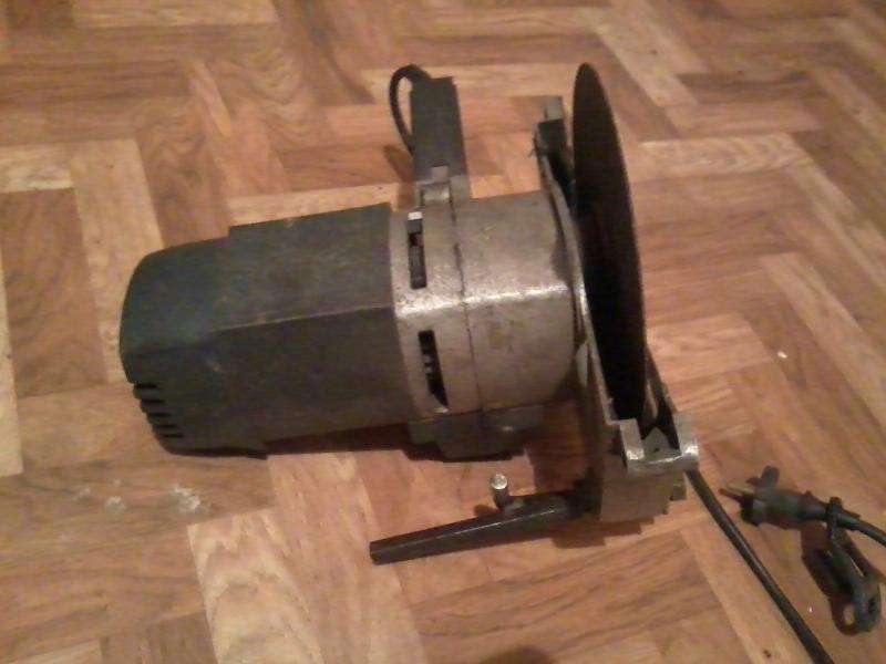

Пользуюсь дисковой пилой Ребир 2150 Вт в качестве УШМ уже более 10 лет. Нравится, что искры летят от меня. Пришлось раз поменять ротор. Почему-то моментально стирал щетки.

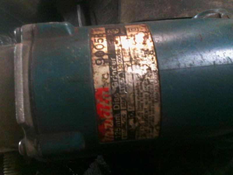

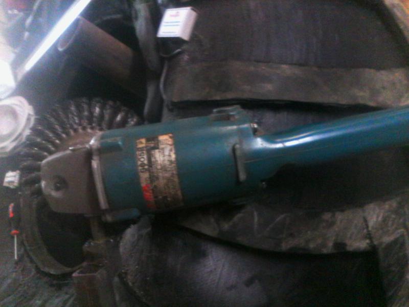

Есть у меня "Макита" лет 25 ей. Приезжали канадцы строили нефтепровод. Ну наши ребята и ..... покупал 2 за 650 тысяч (были такие деньги)  ::cheesy::: ::cheesy::: ::cheesy::: Шлифмашинка на 110В 10000 об/мин  и почему то все шли без кожухов.  Убить такую практически не возможно, ничего не ремонтировал.

Таких сейчас даже  в Канаде не купишь.
Не надо, чтобы искры летели от тебя. Очень плохо может кончится. При закусывании диска инструмент летит на тебя, ломая и круша все на своем пути, ноги, руки, пальцы. Один мой знакомый работал в одной монтажной организации, в ней все шлифмашинки были настроены на искры от себя. Когда закусило машинку у него, щиток на голове не только не помог, но и навредил. Машинка врезалась в щиток, щиток раскололся и рассек лицо в нескольких местах. Лицо еле собрали. Хорошо глаза не повышибало. __7  Тут же все машинки переделали искры на себя.  -hi-

Вот такая Макита.  ::cheesy::: ::cheesy::: ::cheesy:::
Электроинструмент проверенный на своей "шкуре"
« Ответ #76 : Сентября 18, 2018, 19:51:07 pm »
Вот такая Макита.
Так вот ты какая Мокита долгожительница  ::cheesy::: .
