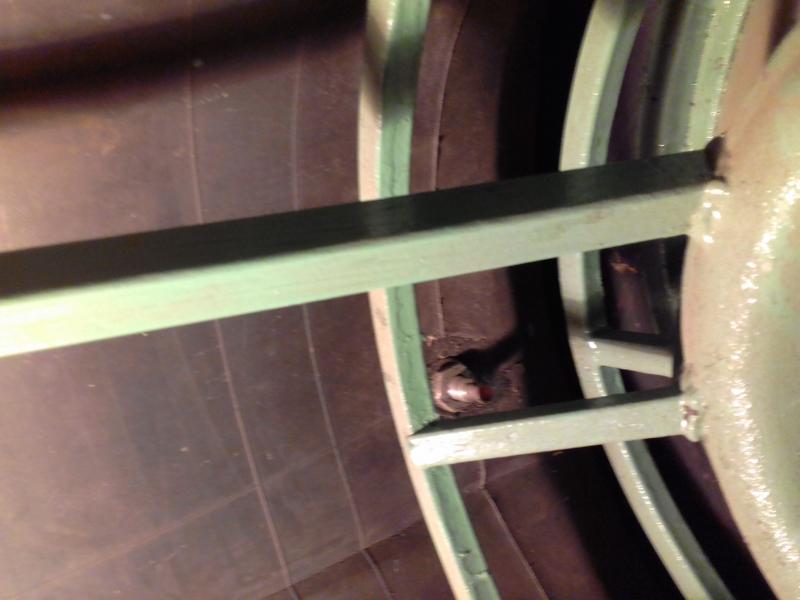

 Тырданов,  Николаевич,а вот такой лак пойдет ?Написано,что для внутренних работ.
