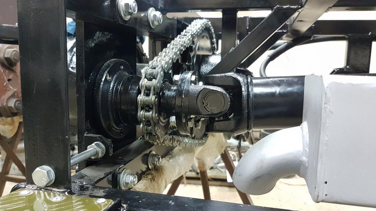

Цепной редуктор был чуть модернизирован: добавлен натяжник, заужены звезды и, главное, установлена японская сальниковая цепь размерности 630 (шаг 19,05 мм).
