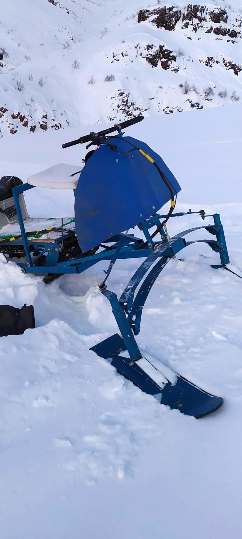

Здоровая критика приветствуется
Под сидушкой надо "А" -образный рычаг делать, а то жопу будет мотылять и разбивать шарнир.
У меня вообще не на эксцентриках, а отверстие-палец и на пружинный шплинт (булавка).
Рессоры от Волги оказались жестковаты, не работают.. Нашёл листы от москвича, но не переделывал.

« Ответ #9 : Февраля 18, 2026, 15:40:15 pm »
Возможно концепция будет поменяна - прикидываю разборный снегокат, но двухлыжный. Легче будет однозначно. На них ездят стоя, хотя сидушки на стойке народ ставит. Будем посмотреть
Снегоход "Разгуляй" с одной рессорой (подкоренной лист буханки).
